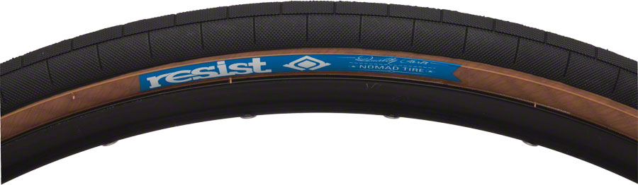

Onks 35-millinen liian leveä katukumi? Jos ei, niin Resist Nomadit toimi mulla ainakin hyvin (oliskohan just tuo pulju mistä tilasin). Tosin mulla on 45-milliset.
