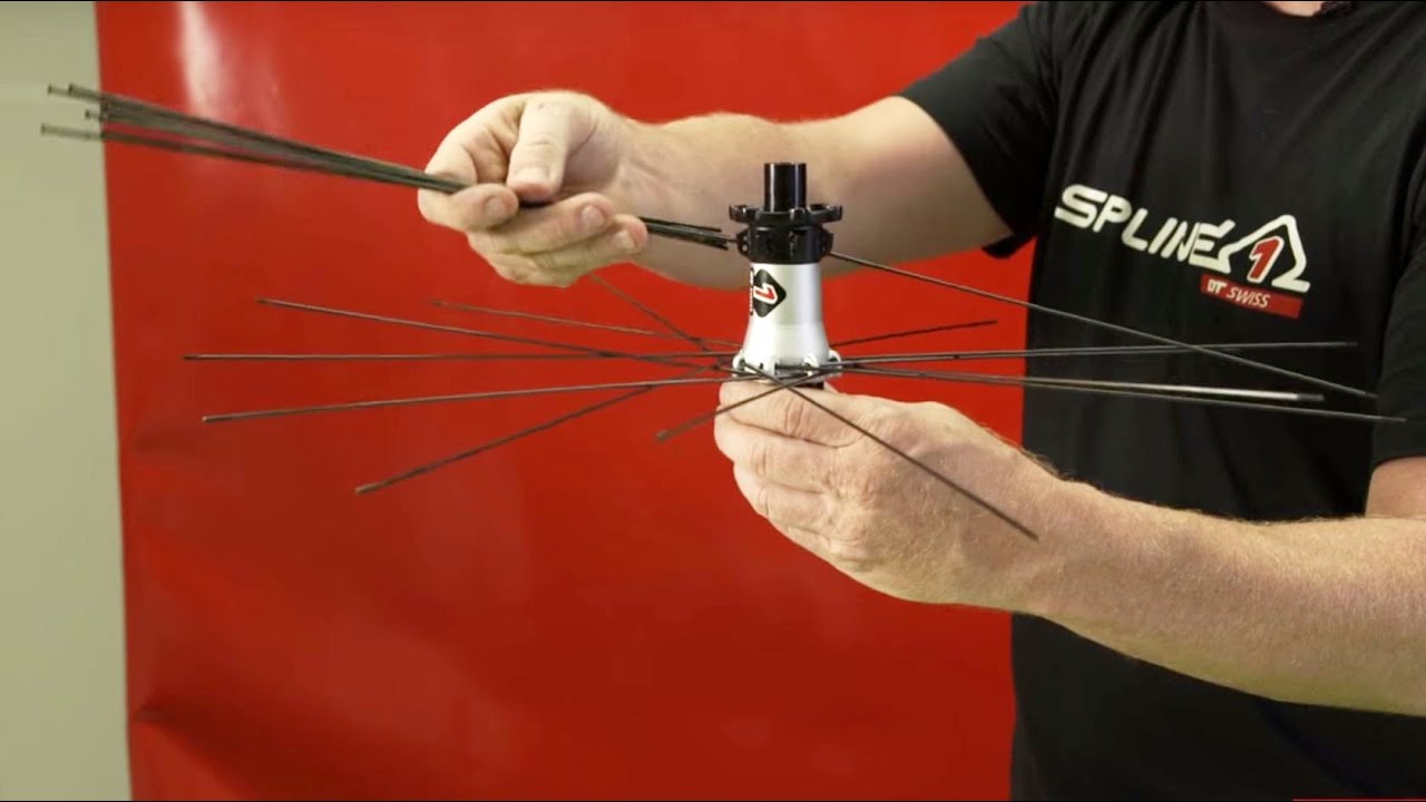

noilla ohjeilla on tullut tehtyä lukuisia kiekkoja vuosien varrella. sittemmin olen lähtenyt liikkeelle asettamalla ensiksi saman puolen “ykkös-” ja “kasipinnan”, kuten marcel waldmann tässä opastaa:
videon lopuksi löytyy myös ammattilaisten näkemystä ns. loppuleipomisesta, jonka tarpeesta ja tyylistä on palstalla virinnyt aiemmin keskustelua. kotikonstein vastaavanlaisen prosessin voi suorittaa, kuten tässä:
tuollaisen kupin kanssa paine ei kohdistu akselille/laakereille vaan suoraan navan koteloon.

Noi on meinaan todella hyvät ohjeet, joilla itse pääsin alkuun ja veikkaan, että moni muukin. Vaikka nyt jo aika hyvin osaa ulkomuistista kiekon puolata, niin kyllä mä silti käyn joka kerta noista varmistamassa toisen puolen aloituskohdan suhteessa key spokeen…
