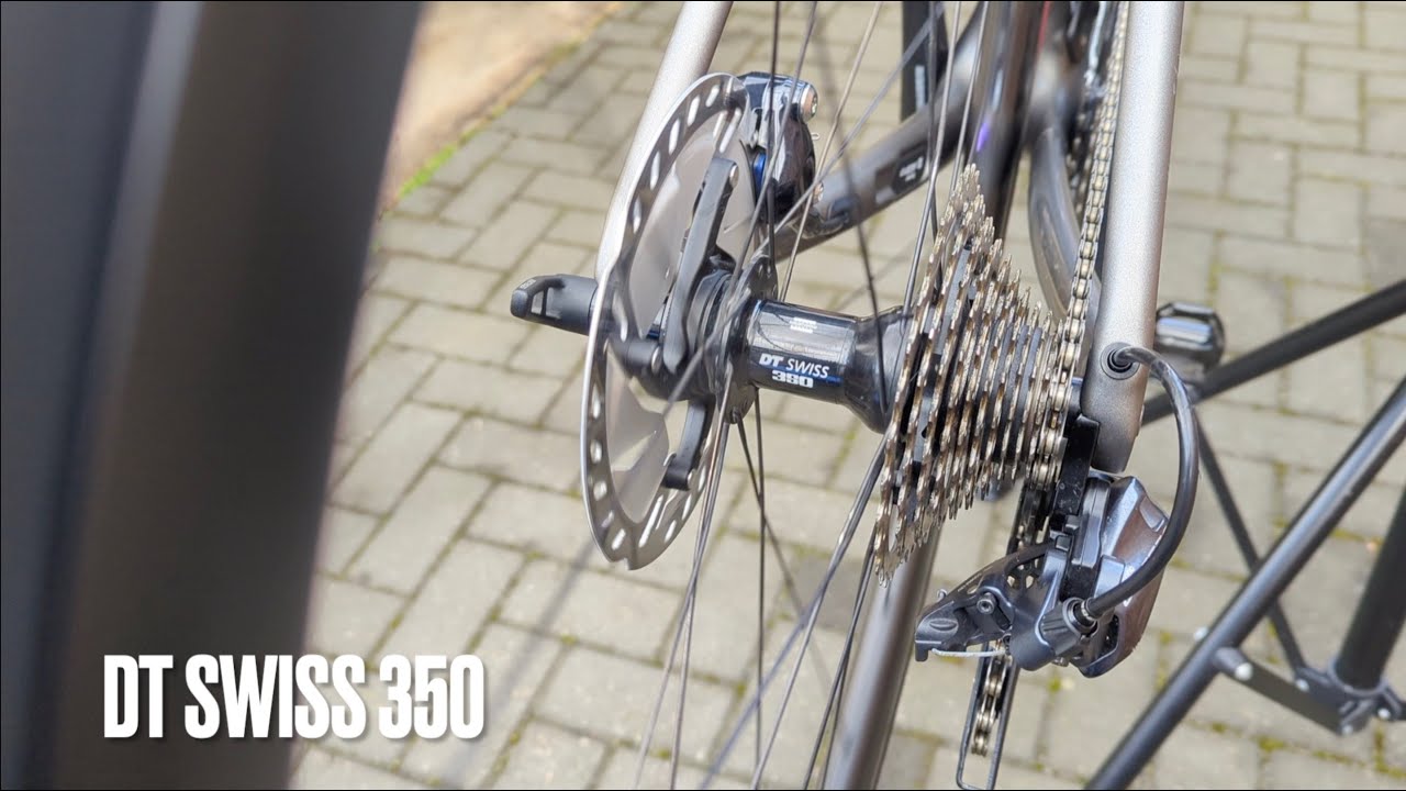

Hintatietoisena Shutter PL8 eteen ja Shimano M8000 taakse. DT Comp ja DT R500. Bob is your uncle.
Hyvä projekti ja mukava lukea pidempää sepustusta! Ja juu DT tekee kohtuuhintaisia ja kelvollisia kehiä, mutta DT:n vaparia en haluaisi kuunnella keskellä kaunista luontoa. Esim. tuo em. M8000 todella hiljainen. Tai sitten joku Novatec joka myös aivan hyvä ja jonkin verran kevyempi. Dynamolle kanssa peukku.
Itellä on kaks kolmeviiskymppistä ja molemmissa ihanan syleilevä drone eikä mitään räikkää. M8000 tosin on vaan stfu mikä on takanavan paras ominaisuus.

Deep fake video, ei kuulosta tommoselta. Myös vaparin kynsikiekkoihin laitettavalla rasvalla merkitystä ääneen. Parhaimmillaan semmonen matala turina kuuluu takaa.
