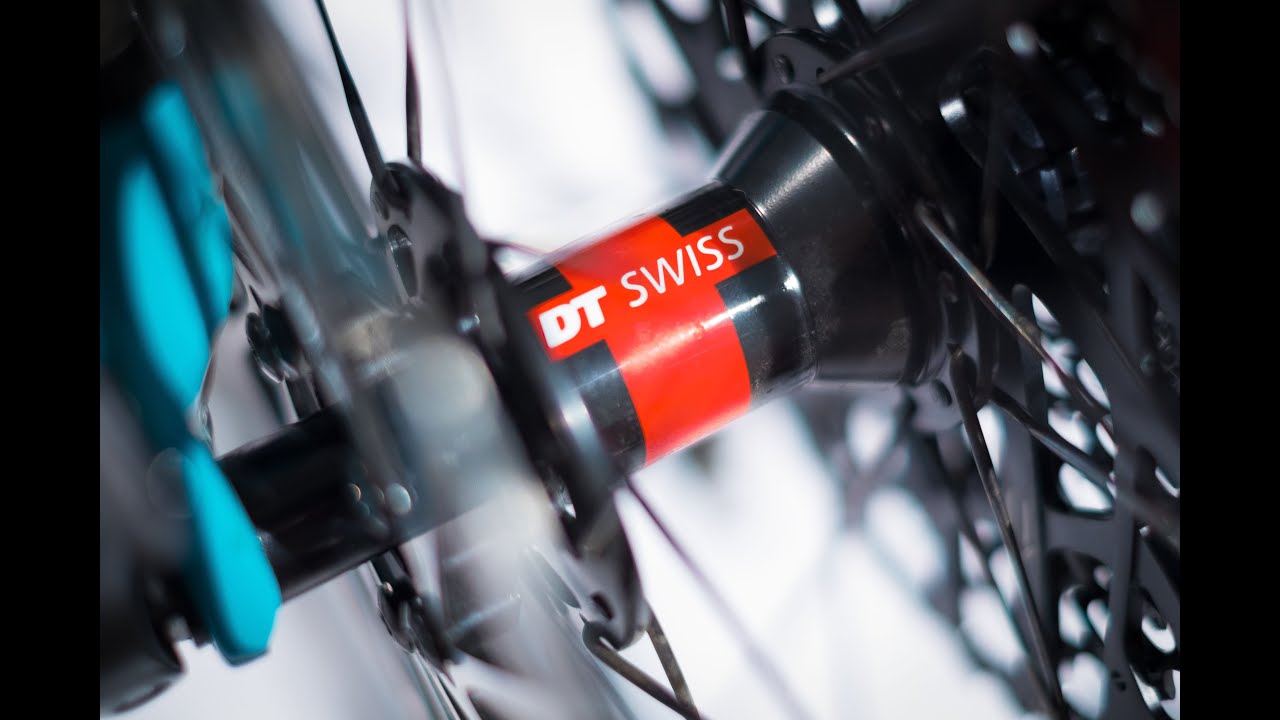

Joo ja ei - videolla ei taidettu mainita hammaskehästä mitään ja niitä koko sarjan ennen ratchet exp:tä keränneenä sanoisin että se on päivitetty 54-hampaiseen, jolla tulee just toi naukuva herhiläisparvi, kun taas 350-navoissa stokkina tuleva 18t on varsin lempeä soundiltaan, eli:
Siis sehän meni niin että mitä äänekkäämpi räikkä, sitä parempi takanapa :blush:
edit: itellä ihan paska Cannondalen teipeillä oleva Formula ja DT350 ja lisää kolmeviiskymppistä tulossa. Oikeesti ois pitäny laittaa kaikki rahat Hopen napaan.

Dynkyt on ihania mutta jos huonoja puolia haluaa hakea niin niistä ei voi vaihtaa päätytulppia kuten vaikka swissin ja hopen napoihin voi.
