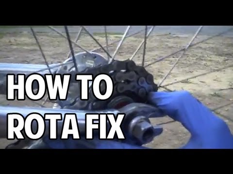

Vien tuon takakiekon paikalliseen pyöräliikkeeseen. Toivottavasti heillä on siellä pakka-avain, jolla saadaan tuo 5-lehtinen vaihdepakka irti. Jos käy tuuri, navassa voisi olla suurin piirtein 1.37x24 tpi -kierteet, niin että siihen saisi yksittäisen BMX-vapaarattaan. Myös rata- eli fiksirattaita saa samalla kierteytyksellä, joten voin myös laittaa taaks fiksirattaan. Väliin sitten kierrelukitetta ja kiinnitys rotafix-metodilla, niin ei aukea ihan heti!
Huolestuneille lukijoille tiedoksi, että jarrut tulee joka tapauksessa jäämään kiinni!
