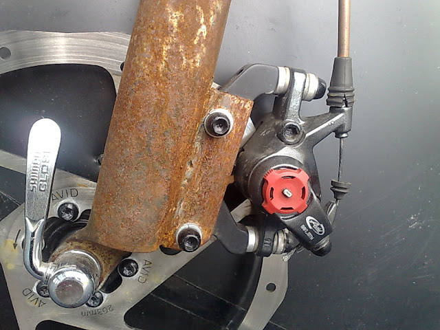

Hanki mekaaniset. Osaat itse asentaa & huoltaa täysin, ja ne on halvat. Mekaanisia on vain yhdet yleisesti hyväksytyt: Avid BB7.
Ota hei tohon Konaan noi juicy 3. Ne on helpot, simppelit ja hintalaatusuhteeltaan yhdet parhaista hydraulisista jarruista. Peruskäytössä et tule huomaamaan eroa esim. 3x kalliimpiin Maguran Juliehin. Et sä tolla kuitenkaan mitään DH:ta aja. Ja vähempitöinen on vrt. mekaanisiin. Ilmaat sen sillon ku laitat kiinni, ni hyvin pelaa.
Noi BB7 on myös hyvät jarrut, mutta kyl ite menisin noilla hydraulisilla. Jos taas omistaisin Steamrollerin, ja virittelisin siihen levyjä, nii sitte noi BB7 olis passelit.
Talvisinkulaan ei kannata ostaa halpoja hydraulisia vaan hyvät vaijerilevyt. BB7 ei käytännössä ole teholtaan yhtään heikompi kuin juicy 3. Vaijerilevyjen huolto ja säätö on taas monin verroin helpompaa kuin hydraulisten.
Talvella kaatuillessa on hyvä välttää letkuja, sillä uusi vaijeri ei maksa mitään mutta letkun katketessa pitää koko jarrukokonaisuus nesteyttää ja säätää uudelleen.
Kare_Eskola - 10:10, 10.10.2010 » Mekaanisia on vain yhdet yleisesti hyväksytyt: Avid BB7.
Kertokaapa mulle mikä/mitkä ominaisuudet jo edellä mainittujen ohella tekee juuri näistä niin erinomaiset muihin vastaaviin verrattuna? Itse mitään aiheesta tiedä mutta kiinnostaa.
BB7:ssa on mukavasti säätöjä, paloja voi siirtää lähemmäs tai kauemmas levystä. Keskittäminen on suht helppoa kun noissa avidin jarrujen kiinnikkeissä on tollaset jännät kuperat ja koverat prikat ja noista on mtb ja road versiot erilaisille kahvoille.

BB7 on tehokas, jopa tehokkaampi kuin nesteellä elävät. joskin nestejarrut ovat tunnokkaammat, jarruvoimaa on niillä helpompi annostella

No voi olla että painoeroa itse jarruissa on himpun verran cantin hyväksi. Levyjarrun teho, paskankesto ja hydraulisessa säätämisen vähyys on kehityksen kehitystä. Mekaaninen on talvijarruna omaa luokkaansa. Jarrupinnalliseksi speksattu kiekko lienee sen 150g painavampi per pää kuin (jarru)pinnaton kiekko. Levyharrullinen etunapa taas antaa cantille hiukan tasoitusta.

Mulla on ollut nestelevarit talviajossa n. 10 vuotta eikä kyllä koskaan ole ollut ongelmia. Kun ne on kerran kunnolla bleedannut (oikeasti älyttömän helppoa) niin kestää monta vuotta. Kavereilla joilla on ollut vaijerijarrujen kaapeleiden sisällä jäätä sen sijaan ovat manailleet omiaan. Ainoa syy hankkia vaijerijarrut on, että niihin saa ehkä droppikahvat kiinni.
blend - 10:35, 4.10.2012 » Ainoa syy hankkia vaijerijarrut on, että niihin saa ehkä droppikahvat kiinni.
Tämä ja myös vähän hinta, hyvät nestelevarit kun maksaa sen kolme kertaa BB7:aa enempi. BB7:n edullisella hinnalla ei saa kuin huonot nestekamat, niin siksi vaijeriversio puoltaa (ehkä osalle myös huollon helppouden kera) monesti paikkaansa muussakin kuin droppikahva setupissa. Niin, on minullakin '04 Hopen Mono Minit edelleen täydessä käytössä, kerran olen toisen pään ilmannut.
