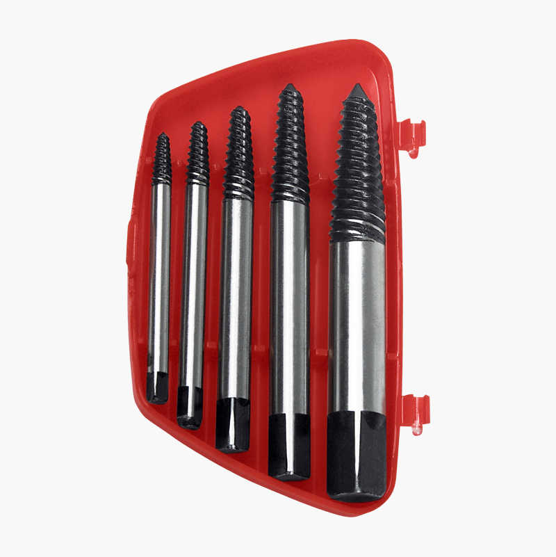

Tankoon kiristyvän osion 3mm pultin kanta pyöristynyt, mikä on top tip avaamiseen?
Hakee kaupasta jonku tollasen sarjan. Oon muutaman kerran onnistuneesti käyttäny ja ei maksa paljoo.
poralla kuusiokoloon, kunnes kanta irtoaa ja loput pihdeillä irti pyörittäen jos ei sormilla lähe
Sopivan kokoinen torx (olisiko tuohon T15) on usein toimiva ensiapu, jos ei toimi niin sen jälkeen pora.

Lämmin suositus Wera hex plus meisseleille joilla lähti slx vaihtajan kitkajarrun koppa irti kun erityisillä irroituskuusiokoloilla oli jo todettu tämä 2,5 mm kuusiokolon kanta fubariksi. Koko sarja 10 mm asti on saksan pyöräkaupoissa sen joku 25 e ja koko rahan väärti. Bahco vastakierretapit kans eri hyvä (moponet 15 e), lähti hienosti alumeeti schrader venttiilirunko iskarista vaikka lopuksi osoittautui että joku lehmipoika oli liimannut sen kiinni punaisella lukitteella
Torxilla irtos :pray:t2:
