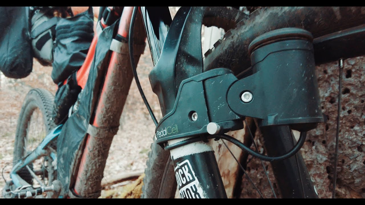

Olikos täällä puhetta jo moderneista pullodynyistä?
Esim Pedalcell
Kolmen sadan taalan pullodyny, kova.
Vaikka pullodynamo on vaihelevissa olosuhteissa varsin epäilyttävä kampe ja toi 40mph nopeusrajoitus ajoittain hankala, vaikutti toi tän perusteella yllättävän toimivalta
Mutta paskakshan sekin sitten meni pian

mutta kai toi tulee helposti pitkissä laskuissa
lähinnä toi teho kiinnostaa, mutta hinta on kyllä aikamoinen
Kuuskybää meni helposti puhki Kroatian rannikolla ilman alkuvauhteja full touringrigillä. Nimenomaan ne pitkät laskut, joskus vielä muistin montako minuuttia oli pisin surffaus ilman voimantuotollista kammenpyöräytystä. Varmaan toistakymmentä.
Iirc Ottokin jutteli aikoinaan jännittävänsä aikalailla jossain Skotlannissa kumpi räjähtää eka, ite tehty haarukka vai dynynapa, just jossain kuudessakympissä.
Sillai Suomi aika tylsä touringmaa, oispa reissussa.
Juu jossain vuoristoisemmissa mestoissa tahtoo ylämäessä olla vauhti turhan hidas kunnolliseen lataamiseen, vaikka tuohan saattaa olla parempi siinä tai en tiiä, ja sitten laskuihin pitäis joko laittaa pois päältä tai laahata jarruja levyt kuumina. Ja yöllä ei tahtois laskuissa valoja sammuttaa.
Toki kotimaisemissa tää ei oo ongelma, vaikka mainittakoon että Vaaruvuoren laskussa Päijänteen vieressä huiput oli muistaakseni 79km/h ihan laittomassa aerokyyryssä. Muistaakseni etelään päin pääs vähä kovempaa kuin pohjosen puolella.
