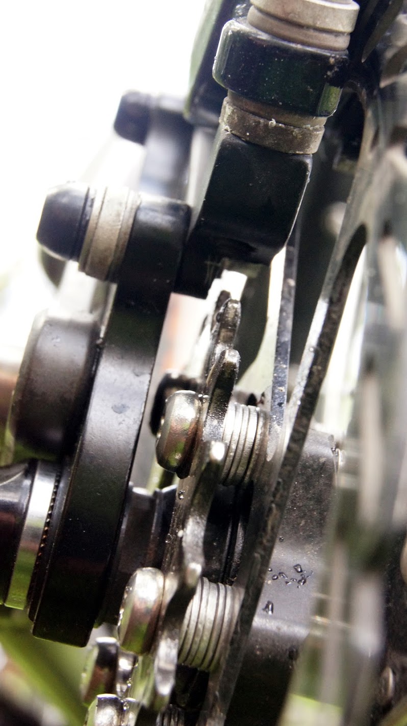

Ton verran joutu dremeltämään

Olisin mielenrauhallisempi kyllä, jos sorvauttaisit jollain oikenlaiset holkit prikkojen tilalle. Mutta siis todella upeeta/mahtavaa. Tää ja kyttyran Unit aina saa erekton aikaan.
No juu, oisin tehny holkit tai jopa laipan, mutta koulun paja aukee vasta elokuun puolessa välissä. Noi ruuvit ja prikat on hapokasta, niin ehkä ne kestää.

Selityksenne on hyväksytty ja todettu aivan hyväksi. Jään odottamaan laipan syntyä ja AMA-päivitystä. Istun tässä vähän sivummalla sillä aikaa.
aluslevyt ihan hyvät siihen että hakee kaiken kohdilleen. sit voikin speksata esim jotain tommosia tai vastaavia kun mitat tiedossa:
erilliset holkit ei paljoa helpota asennusta kuitenkaan verrattuna tuollaiseen kokonaiseen limppuun. tieten jos on koulun paja käytössä niin ei ole mitään rakettitiedettä kunhan on digitaalinäytöllinen yläjyrsin tjsp niin saa tehtyä tuollaisen adapterin ihan itse.
e: itse tehtynä pystyy vielä keventelemään oleellisesti jne myös kaiken ylimääräisen materiaalin pois kunhan jaksaa vähän häärätä.

^^Hopen jarrulevy spacerit on halvempia :wink:
