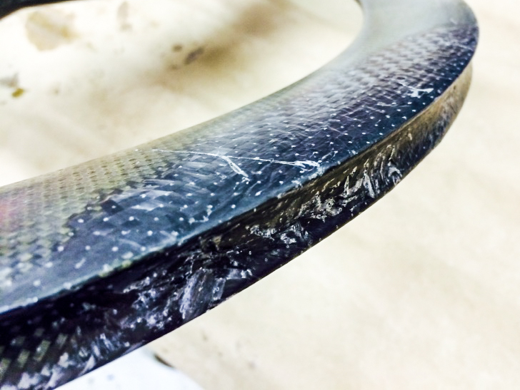

Tuommoiselta tuo nyt sitten näytti suoraan alipainesäkin irroituksen jälkeen.
Rengasura on laminoitunut ihan hyvin, eli tällä tuo kestää jos ylipäätään kestää. Koska alipainetta piti antaa aika reilusti jotta sain kuidun tapumaan kehän reunan yli, on tasaisissa pinnoissa nyt sitten jonkin verran aaltokuviota. Lisäksi kuidut menee vähän rumasti kehän reunalla, joten voisi tosiaan laittaa tuohon vielä kerroksen kosmeettista kuitua hyvin pienellä puristuksella silleen että kuitua vasten tulee ihan sileä kalvo.

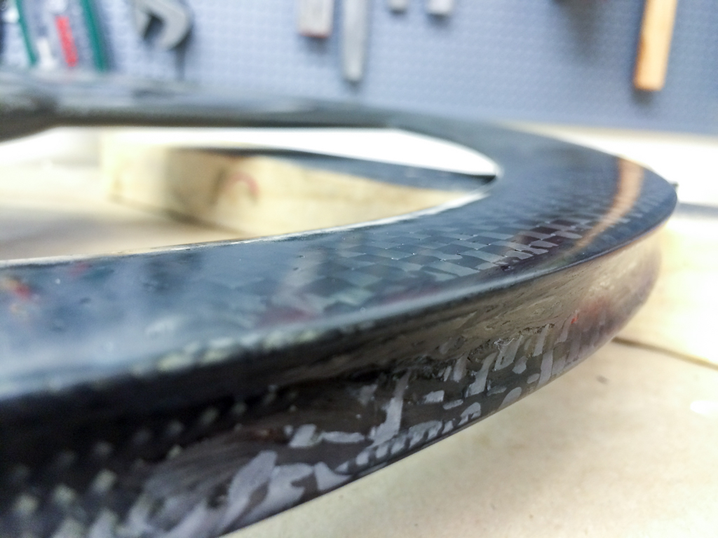

Testasin tasapainotustakin ja tällä hetkellä painopiste on noin 2/3 venttilinreiästä korjaukseen päin.

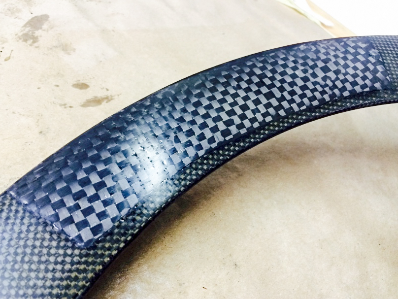

No niin, tämä alkaa olla valmis. Näyttää tonnisella paperilla muun kehän kanssa mätsäävän mataksi hiottuna suunnilleen tuommoiselta.
Tuossa viimeisessä pintakankaassa tuli pihisteltyä vähän turhaankin hartsissa ja kuitunippujen väliin jäi pieniä koloja jotka kuitenkin ovat lähinnä esteettisiä ja menevät lakalla peittoon jos niin haluaa. Rakenteelliseti tuosta tuli aika hyvän näköinen.
Jos joskus teen toisen vastaavan, jätän suosiolla yrittämättä pintalaminaattia samalla laminoinnilla jolla kankaita pitää taivuttaa kehän reunan yli. Olisi se hyvällä tuurilla voinut noinkin mennä mutta tällaisenaan tähän tuli nyt esteettisistä syistä sitten yksi turha kangaskerros. Mutta edelleenkään kehän tasapaino ei ole ihan paikan kohdalla vaan hieman siitä venttiiliin päin.
