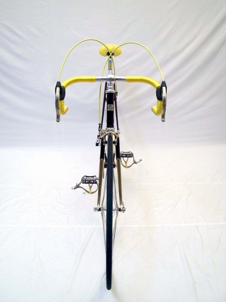

Eikös nyt jokainen itseään kunnioittava pyöränvärkkääjä halua esitellä kättensä jälkeä ja työnsä tulosta parhaassa mahdollisessa valossa, kuten esim tässä:
Tuossa kuvassa toisaalta tulee hyvin esille, miten tuollainen kökkö wiklund-tyyppinen roikkutausta tuhoaa muutoin esteettisesti onnistuneen kokonaisuuden ja mielenkiintoisen kuvan sommittelun.
