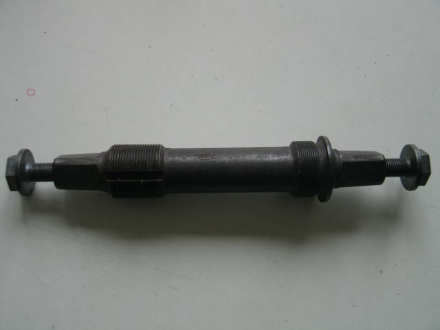

no uusia kampia jos kaipaat, niin tuossa näyttäs olevan fauber-keskiö, eli kellofauber-akselia vaan peliin niin saa nelikanttikammet kii.
Tuossa tulikin heti vastaus ensimmäiseen mieltä askarrutaneeseen kysmykseen. Eli mietin mitä kaikkea tuohon pitää vaihtaa että saa esim. nelikanttikammet kiinni.
Mä tein aika vastaavan projektin just (Onko tässä järkeä-projekti). Helsingin Ecobikestä ostin fauber-neliskanttikeskiön(ehkä 20e). Fauberin rälläköin poikki, niin ei tarvinnut prässättyjä muhveja(?) irrottaa keskiöstä. Toisen puolen laakerikuppi oli aika paskassa kunnossa ja sen sai halvalla U6-verstaalta, samoin kammet ja polkimet. Kaikki kilkkeet siis keskiön sisällä käy sellasenaan samassa järjestyksessä, jos ovat ehjiä.

Fauberkeskiö on monen mummopyörän yms. polkusimen vakioratkaisu keskiöksi. Kammet ovat yhtä kappaletta akselin kanssa ja ne pujotetaan keskiön läpi. Jos haluaa kikkailla eturattaan koon tai sivuttaissijainnin kanssa, niin joutuu yleensä vaihtamaan polkimet. Fauberissa kun tuppaavat rattaat olemaan kiinteinä siinä kammet-ja-akseli kombinaatiossa.
Neliskanttikiinnitys tarkoittaa, että keskiöakselin päät on neliskanttiset ja viistetty hieman kiilamaisiksi. Näihin sitten pultataan kammet, joissa on vastaavalla viisteellä varustetut neliskanttiset kolot. Viisteitä on kahta mallia, jotka eivät ole ihan täysin yhteensopivia, mutta molempiin suuntiin niitä on ristiin käytetty vaihtelevalla menestyksellä.
Perinteisen fauder-keskiön koko poikkeaa perinteisestä neliskantista, mutta on myös sellaisia neliskantti-viisteillä varustettu akseli-laakeri-comboja, jotka käyvät fauberkeskiöön.

Fauberkeskiö on monen mummopyörän yms. polkusimen vakioratkaisu keskiöksi. Kammet ovat yhtä kappaletta akselin kanssa ja ne pujotetaan keskiön läpi. Jos haluaa kikkailla eturattaan koon tai sivuttaissijainnin kanssa, niin joutuu yleensä vaihtamaan [s]polkimet[/s] kammet. Fauberissa kun tuppaavat rattaat olemaan kiinteinä siinä kammet-ja-akseli kombinaatiossa.
[i]
Edit: korjasin ajatusvirheen ja unohdin äsken mainita, että fauber-kammissa on erikokoiset reiät polkimien kiinnitykseen, kuin suurimmassa osassa nykypolkimia.[/i]
Jep, siis tiedän kyllä fauberit, nelikantit, ja kellofauber akselit, ja bmx keskiön adaptereista tunatut fauber -> nelikantiksi, mutta toi fauber-nelikanttikeskiö oli uutta. Minkäköhän näköinen laitos toi on?

Mut vielä tosta ‘wma’:n mainitsemasta nelikanttifauberkeskiöstä… onko se sit vain toi kellofauber akseli?
Mullakin oli tohon komentajaan ko akseli ja uudet kammet, mutta noi pyörätohtorin akselit on niin pirun leveitä, et ei ollu puhettakaan kunnollisesta ketjulinjasta.

Mut vielä tosta 'wma':n mainitsemasta nelikanttifauberkeskiöstä... onko se sit vain toi kellofauber akseli?
Kyllä se sama taitaa olla. Jätin vaihteet paikoilleen, niin ketjulinja oli ihan ok. Saa nähdä miten käy jos muuttaa sinkulaksi..
