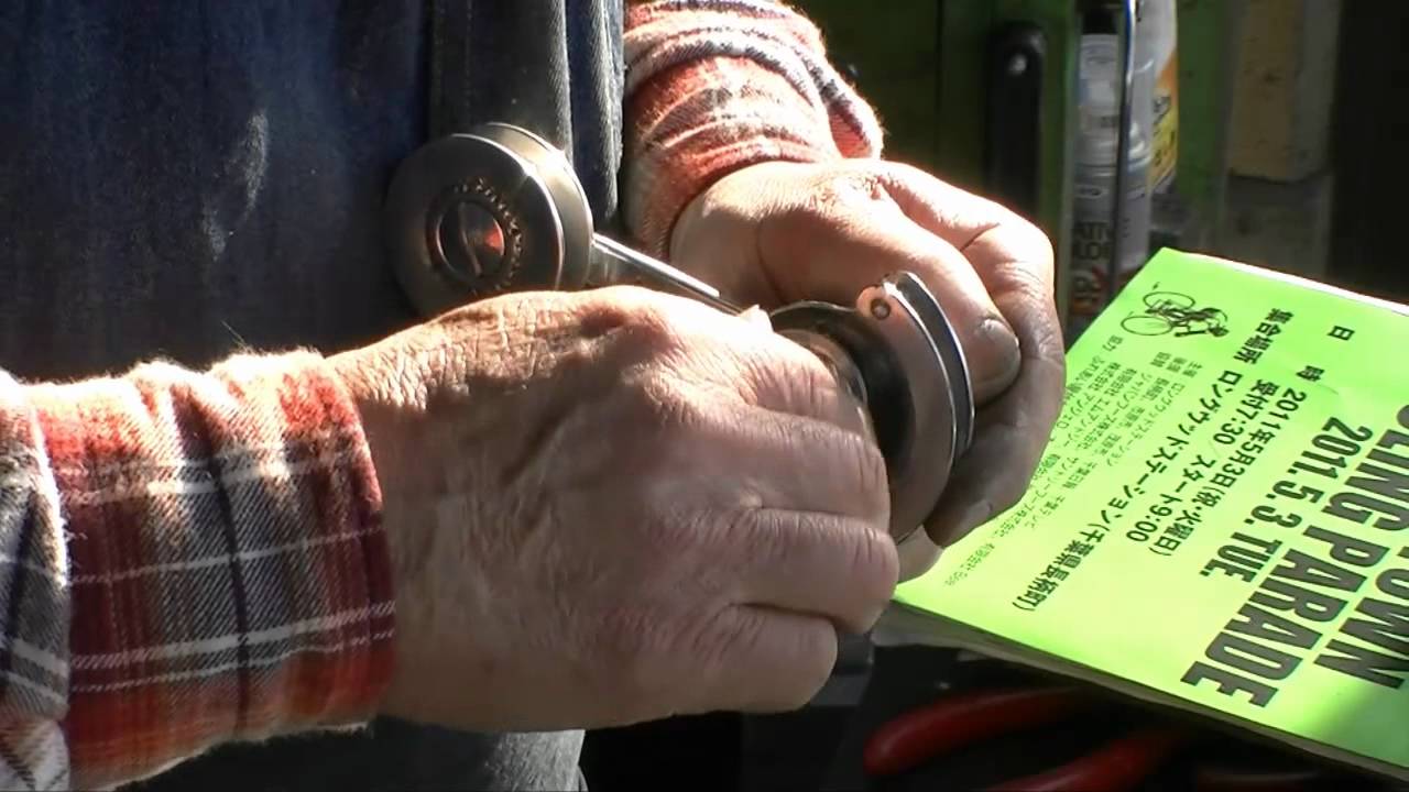

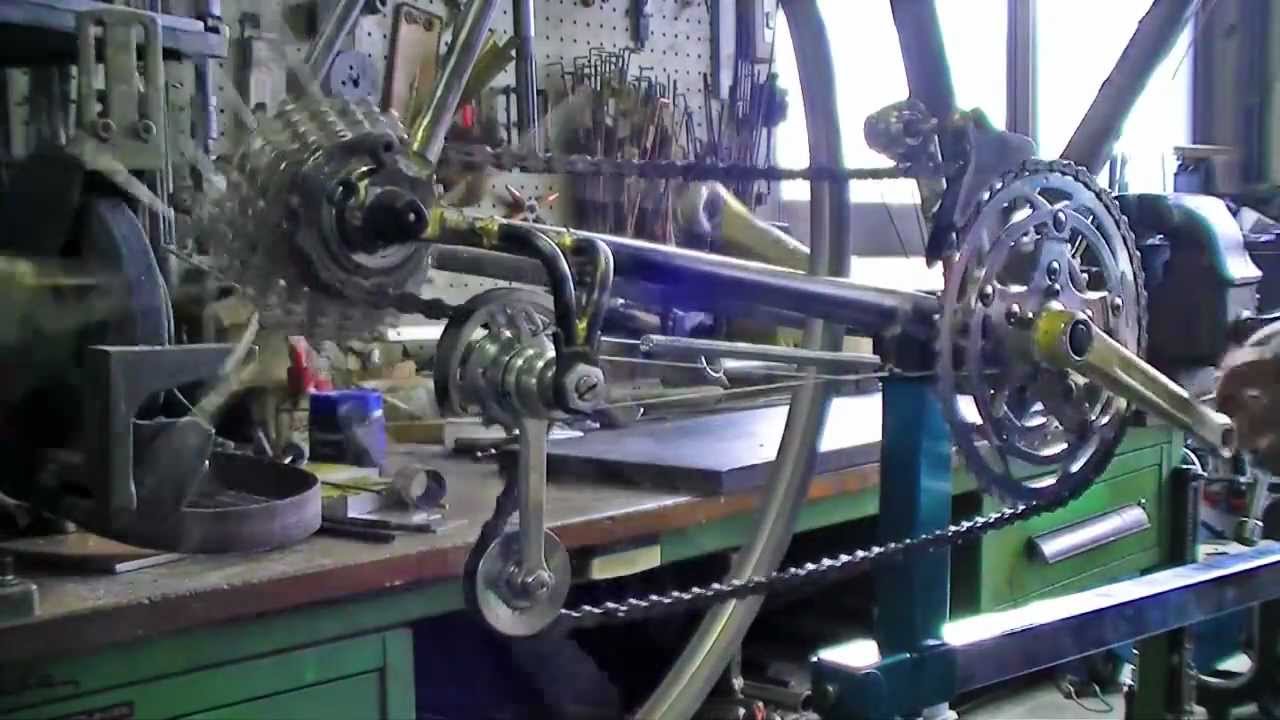

Jan Heine :smiling_face_with_three_hearts:
TÄTÄ ON ODOTETTU!!! VIHDOIN
HIENO HOMMA!! AIVA YGÖISTÄ!!!

Aivan sairaan hyvä tuntuma desmodromisessa vaihtajassa eli täysi tuki Janille tässä asiassa!
TOTTAKAI! ISO KANNATUS HYVÄLLE VAIHTAJALLE!!! TÄTÄ ON ODOTETTU!!!
HYVÄLLE JA HYVIN TEHDYLLE TUOTTEELLE LÖYTYY AINA KYSYNTÄÄ JA TILAA MARKKINOILLA!!! ISO KÄSI TÄLLE VAIHTAJASYSTEEMILLE!!!
Miksi tuo setä huutaa?
