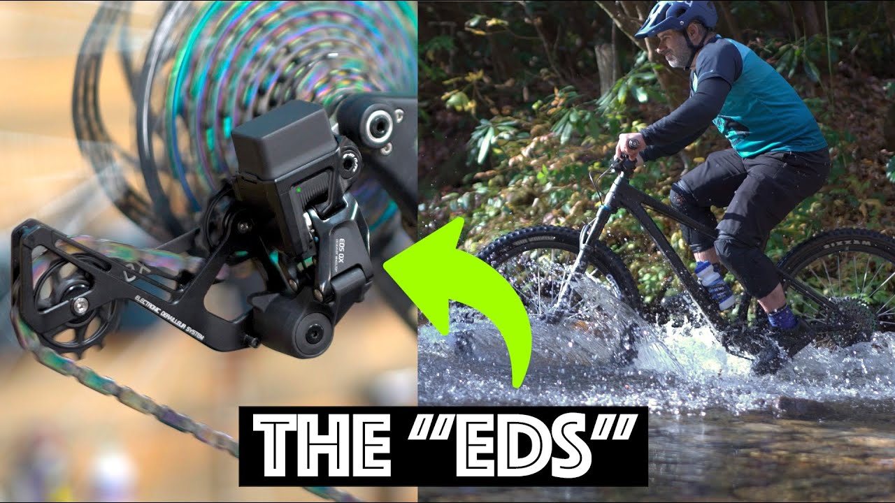

Sitä se on kun keski-ikäisten Audimiesten tarpeet ohjaa markkinaa.
Tämmönen ny ainakin löyty jo parin vuoden takaa
Eli kyllä sen sitte joku tekee, jos ei SRAM.
