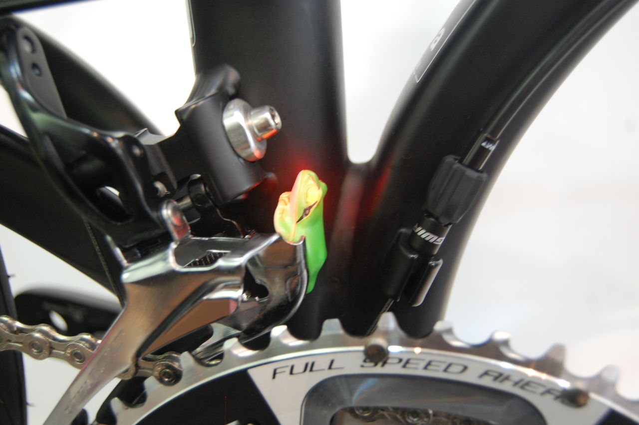

Hei, käyttävätkö ihmiset täällä ketjukaappareita (chain catcher) vaihdepyörissään?

Pysyykö ketju päällä?
Joo toki. Mulla ja taloudessa on ollu erisorttisia 1x9 pyöriä kaupunki- ja maantieajossa vuodesta 2007 saakka ja sinä aikana ketjut on pudonnu kolme neljä kertaa. Eikä tietenkään mitään nw-hössötyksiä.

Itse kallistuisin enemmän shimanon puoleen halpuuden takia, mut vois olla toisaalta ihan hauska koittaa 1x11 voimansiirtoa ja hydraulisia jarruja. Ajan pyörällä lenkkiä, työmatkaa ja kevyttä retkkeilyä raskaiden laukkujen kanssa.
E: SRAMilta saa näköää Rivalia mekaanisena 1x11 settinä hieman halvemmalla. Palasien ostelu on myös vaihtoehto, mut huonosti on myynnissä mitään mitä tarvitsen. (nw 130bcd ratas, vaihtaja, kahvat, rataspakka jne…) Saa tarjota jos omasta romulaarista löytyy jotain settejä.
Rameissa kevyin välitys on kevyempi kuin 105:ssä compactikammilla ja hydrojarrut kyllä on kivat, mutta noi ramin nestejarrukahvat on todella isot ja erikoisen muotoiset, en viittis koeajamatta ainakaan ostaa.
^^hmm shimanon gruppo vannejarruilla? elikkäs tuohon 388 euroon saa lisätä vielä levareiden hinnat. +mahd kasetti, koska 34/28 on aika taaki välitys jos meinaa ajaa lastattuna → ottasin ramin.
Joku saattaa nyt tulla sanomaan että 1x ei toimi retkeilyssä koska liian isot hyppäykset vaihteiden välillä mut ainakin mun korvissa sellainen puhe on pelkkää kärpästen surinaa.

Joo mekaaniset levarit tossa on valmiina. Katselin myös noita sramin palikoita yksikseen ostettuina, mutta niilläkin hinta kohoaa helposti sinne lähemmäs 300e. Miten ootte muuten 1x11 konversioita tehneet rakaissut vasemman jarrukahvan tyhjäksi jäävät vaihdevivut? Saako ne yleensä purettua pois? En kestä ylimääräisiä vipusia
Jos noi nykyiset jarrut on mitenkään ok, ni mun valinta ois varmaan joku halvahko 10v-takavaihtaja, nw-ratas ja bar end shifter. Tai sit suoraan hydroihin.
Tangonpäävaihtaja menis ehkä juuri ja juuri jossain ihan puhtaassa retkipelissä mutta on se kyllä kunnon kompromissiratkaisu.
