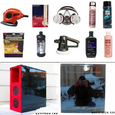

Tän linkin vois ikuistaa tänne:
Jos joku on juuri maalaamassa pyörää ja jaksaa tuota kokeilla niin kertokoon ihmeessä miten kävi, kestääkö polkemista…?
