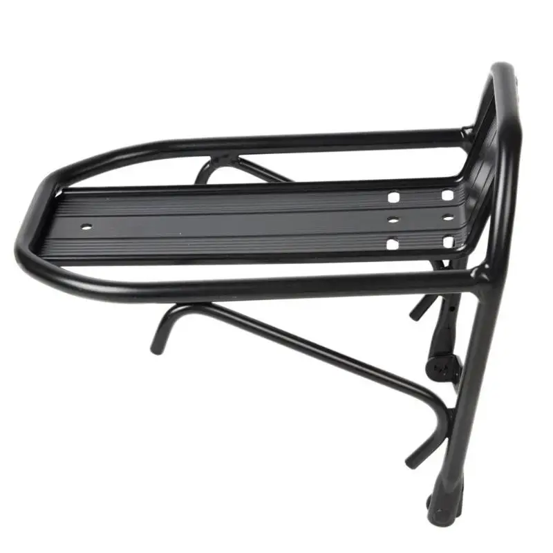

MatoFakiiri - 9:13, 8.6.2020 » Tuossa KOPPALINKIN tarakassa on nähdäkseni kiinnitys cantitappien lisäksi kruunun lokarireikään, eli sen puolesta kyllä saisi vaijeristopparilliseen/boosterikaariseen joustohaarukkaan asennettua, mikäli siinä on lokarille reikä. Vähän hämää tosin tuon linkin kuvan yläkiinnikkeen tms. paikat, jotka jotakuinkin ohjaustangon kohdilla(?)... Yhdeksän kilon kantavuus tuskin ainakaan toteutuu pelkästään cantitappeihin ja kruunuun ripustamalla, mutta eikös niitä etutartseja tuollaisilla kiinnityspisteillä tosiaan ole enemmänkin. Sit on toki semmonenkin seikka, että onko kruunukiinnikkeessä huomioitu cantijarrun vaijerin läpivienti, kun vaijeristoppari on suht korkealla kiinnityskohdan yläpuolella... Ainahan voi toki laittaa V-jarrut, mutta ilmeisesti tässä tarkoitus päästä mahd. vähillä osauudistuksilla. Edit. Ja tarkemmin ajatellen HUOM! se boosteri/-stopparikaari ei varmasti ole suunniteltu kestämään eteenpäin suuntautuvaa kuormitusta, eli enpä kyllä lähtis semmoiseen asennukseen. Itsekään en näe joustokeulalle mainitussa käytössä varsinaista tarvetta. Jäykkähän se ois helppo, huoleton ja suurempiakin kuormia kestävän etutartsin kannalta näppärin.
Itehän oon käyttänyt femman Ebay-tartsia Granitin sisustuskorin kanssa(ilman joustoo toki) mm.talvipyörässä ja retkikäytössäkin ja varmasti ollut monet kerrat +10kg päällä. Tartsi hieman "nuokahtanut" ajan painosta mut en osais murehtia kestävyyttä noin pienellä painolla. Mut tuskin tosta joustokeulasta tosiaan kauheesti iloo on, oli sit tartsilla tai ilman.
https://media.granit.com/media/catalog/product/cache/ecd051e9670bd57df35c8f0b122d8aea/3/7/372181_7181_PID7181PID.jpg
Tollaset siis, oisko kori kerroksen matalampi. Jos tollanenkin viritys on kestäny niin sillä linkin tarakalla pääsee varmaan pitkälle.
Juu, oli kenties kohtalaisen runsas ja polveileva toi mun selostus, mutta pointti jota koitin lopulta tuoda esille oli se, että moinen tarakka kestää varmalla hyvinkin, mutta kestääköhän se joustokeulan vaijeristopparikaari kovin hurjia kuormia, kun tarakalle asetettu paino pyrkii vetämään sitä kaarta eteenpäin.
Ainakin oman hahmotukseni mukaan.
Verrattuna siihen, että olisi pultattu tuo yläkiinnike jäykän keulan kruunun läpi, joka nyt tunnetusti on sellainen kohta jonka tulee kestää rakenteessa jo muutenkin melkoisia rasituksia.
Toivottavasti sain toisella yrittämällä yhtään selkeämmäksi mietintääni kyseisenlaisesta etutartsista kyseisenlaiseen haarukassa.
Joo, ymmärsin tonkin puolen mut eiks just tollanen kaari pidä haarukkaa osaltaan kasassa(ilman tota alaputket kääntyy)ja oo siis paljon muutakin kuin pelkkä boosteri tai stoppari. Eli tosi jämerä pala siis. Kuhan ei ihan siihen vaijeristoppariulokkeeseen kiinnitä niin sanoisin et joku muu paikka pettää ekana.
Mut eihän tollanen mikään erityisen kiva ratkaisu olis.

Eiköhän tähänkin pyörään mee senverran rahaa että ruokakaupasta ajellaan tyhjin käsin kotiin ja koppa kestää hienosti :slight_smile: Eivaan, se jäykkä keula on kyllä alkanut himottamaan taustalla. Toisaalta himottaa myös RockShox alkuperäisyyden vuoksi.
Paramount esimerkiks tässä ois hienot maalaukset! Ei ehkä sovi Kuwaharan eetokseen tai ulkoasuun eikä oo navan luona mounttauspisteitä. Kaikin puolin hyvä vaihtoehto siis! Ps. 30€ ois parempi hintaluokka…
Huh, melkoisia termejä tuo eino pudottelee menemään. Tässähän tuntee itsensä aivan idiootiksi.
Mut joo, oikeassahan tuota kaukomieli olet, että tuon kaaren tehtävä on tosiaan sitoa alajalat jämyksi paketiksi.
Vipuvartta (kas siinäpä oiva termi einon ratoksi/kiusaksi) siinä tosiaan jonkin verran ja kuormitusta tarakan kanssa vähän hämmentävään suuntaan suhteessa kaaren alkup. funktioon, mutta taitaishan tuo toisaalta kestää paljonkin myös sen suuntaista rasitusta.
Ja mikäli tähän projuun jäykkää keulaa etsinnässä, niin luulis kyllä alta parillakympillä ihan tältäkin puolen lätäkköä löytyvän. Mullakin tossa esim. yks Kayapon haarukka (joskin oranssi) ja saattas kenties löytyä joku muukin tähän käypä.
Paljonko tarttis olla A-C -mittaa ja kaulaputkella pituutta?
Eino kuullut pari uutta sanaa niin pitäähän sitä nyt elvistellä vaikkei niitä ymmärräkään :smiley:
Kierrätyskeskukset, ainakin täällä ruuhkasuomessa on täynnä tommoseen sopivia jäykkiä haarukoita.
E.eiku täs taiskin olla 1 1/8 kierteetön keula eli ei noita nyt ihan joka nurkat ookaan täynnä niinkuin 1" kierteellisiä 26" keuloja.
AC varmaan jotain 410 tommoseen?
Mut kyl tollakin keulalla alkuun pääsee jos se on kunnossa.
