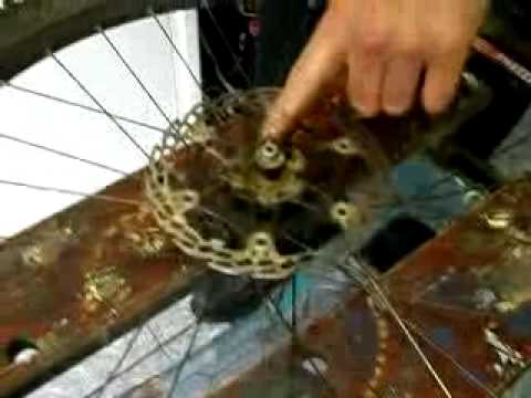

Voihan vitun vitun vittu ku vituttaa. Yritin saada konelaakereita ulos vanhan Hopen XC-takanavan vapaarattaan rungon sisältä. Runko on terästä ja laakeri istuu tiukassa. Vaikea päästä lyömään oikeassa kulmassa kun pitää lyödä sisämmän laakerin sisäkehän läpi ja siellä on vielä semmone holkki välissä joka pitää aina nykertää vähän syrjään. Täl viisiin:
Videossa hommaa onnistuu 10 sekunnissa. Mä yritin valehtelematta tunnin. Ei liiku ulompi paskapää mihkään. Tai no ehkä se liikku millin. Onnistuin lisäks jopa tuhoamaan sen varaaparattaan rungon toisen pään jossa on koneistetut lovet niille jousitetuille väkäsille joiden nimeä en edes muista ku oon niin poikki. Itkettää.
Haa lähtihän se laakeri vihdoin. Lenkillä sattu sopivasti kohdille putkiremontissa olevan taloyhtiön roskalava josta kävin noukkimassa harjateräksen pätkän. Käyttämällä sitä työkaluna (ja pitämällä huolen että paukuttelin aina vuorotellen laakerin vastakkaisille puolille) onnistuin. Puuh.
Itse asiassa se vapaarattaan runkokaan ei ollut ehkä ihan pilalle saakka mutiloitu nyt kun tarkastelin sitä vähän vähemmän masentuneena.
