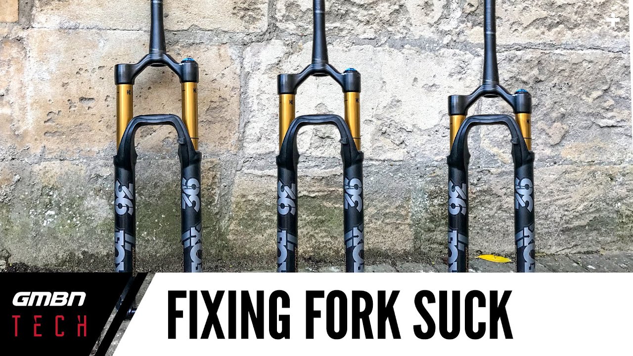

Mun Sid päästi jotenkin paineita pihalle tuossa viikonloppuna, joustomatka putosi puoleen ja pumpun käsiini saatuani paineita oli enää jotain puolet sinne laittamastani. Nyt kun pohdin, niin ehkä edellisellä lenkillä jo tuntui vähän pehmeämmältä, mahdollisesti. Samalla tuntui ensin, että keulan käytös muuttui jotenkin niin, että aina eturenkaan ilmassa käydessä keula ojentui suoraksi ihan kolahtaen, joten olisiko paine mennyt jotenkin positiiviselta puolelta negatiiviselle vai hä. Sitten paine kai laski vielä lisää eikä tahtonut enää ojentua ihan ulos enää keuliessakaan. Mutta pumpattuani lisää painetta, ei enää ole vuotanut uudestaan. Soloair-mallinen jousi on tuossa.
Missä mahtaa olla vika? Kaikki näytti ehjältä kun alajalat irrotin hiljattain ja laitoin uutta öljyä pohjalle. Mulla on pari ilmaruotoa tohon kaapissa, joten niistä vois o-renkaat tohon vaihtaa periaatteessa. Vaikka olishan se jo taas täyshuollonkin aika.
onko pitäny paineet ton jälkeen?
vois tosiaan olla, että paine mennyt väärälle puolelle. jos näin, niin aika hyvä tuuri, jos se palautu itestään/pumppaamalla takasin. tässä videossa ko. tilanne ja fixaus:
vaikka pitäis nyt paineet, niin kattosin kyllä ilmaruodon kondiksen joka tapauksessa.
On pidellyt ilmoja ton jälkeen joo.
Täytynee avata joku päivä.
