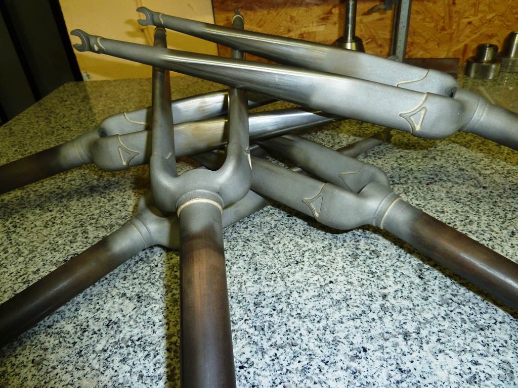

joo ok, ja onhan mullakin columbuksen max -keula aheadilla. tuli kuitenkin runkosetin mukana.
tällanen:
tyylikkään, ylikoon teräksestä valmistetun ratarungon kanssa toimii, muutoin hiililäinen. imo.
mutta siis lugihommia vai hitsiä, suoraa vai taivutettua jne?
Lugeilla ja taivutettua. Steamrollerin keula toimii hyvänä mallina, mut sais olla tiukempi.
Olin ostamassa Leaderiin Steamrollerin keulaa, mutta pistän sen kasaan Pelagon vastineella. Jossain vaiheessa vois olla hauska kokeilla tiukempaa.
