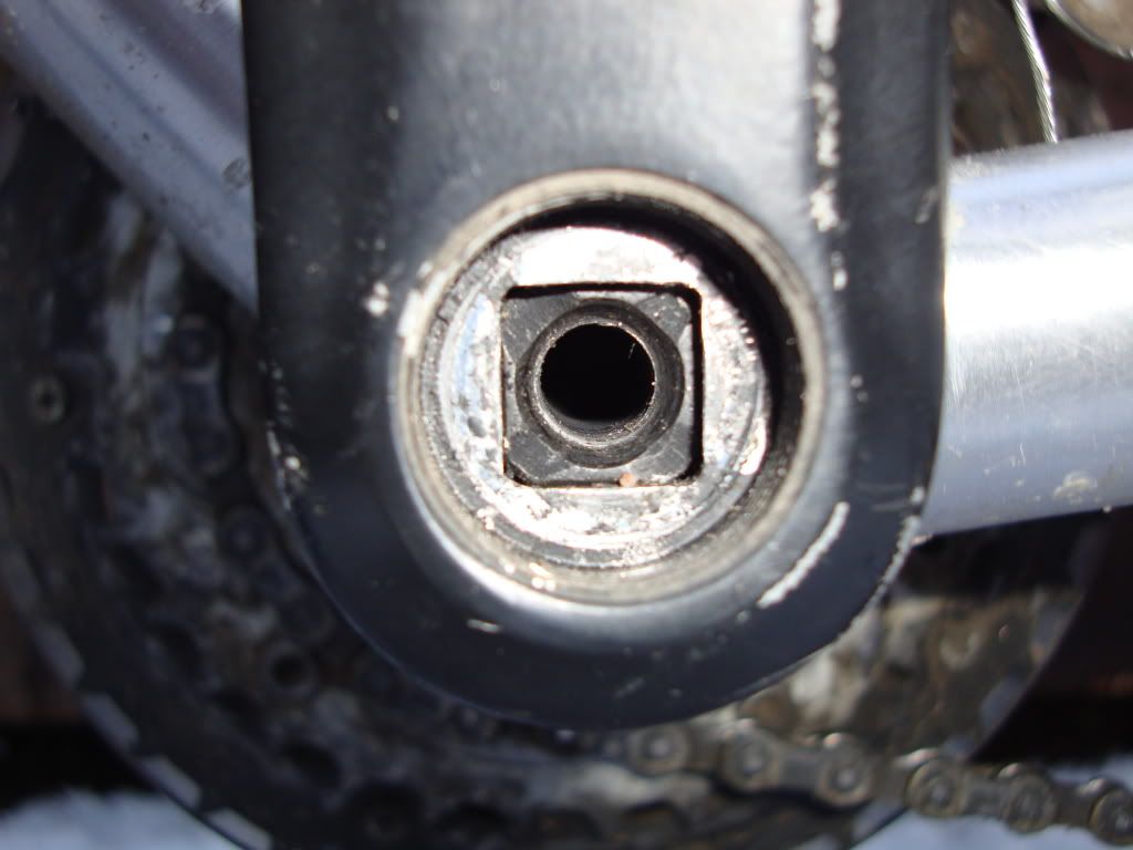

Millaisen kammen ulosvetäjän tähän tarttee. Octalink, isis vai neliskantti.http://i1070.photobucket.com/albums/u498/snaipperi/kampi.jpg
^ Neliskantti.
Biltsun versio toimii myös, mutta pitkäikäisyyttä en takaa.
