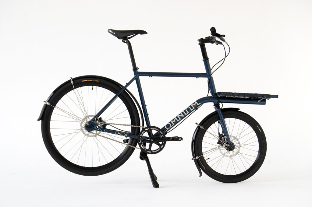

Hyvin on toistaiseksi sujunut, lunta/jäätä/ryönää on ollut vaihtelevasti Hesalanmäellä. Onko joku erityinen syy tuohon Somaan? En halua nyt puhallella omaan torveen, mutta mahdollisesti lähempää ja nopeammin saa [Omniumin](http://omniumcargo.dk/) Suomeen ja vielä about samaan hintaan, mutta ilman tulli- ja alv-yllätystä.

Hinta kai lähinnä, Soman saisi Saksasta toimitettuna alle kuuden sadan. Omniumia mahdollisesti isompi rengastila puhuttelee, ja Somassa saattaa myös olla vähän enempi reachia kuin isoimmassa Omniumissa.

Perähän Omnomissa on ajateltu 700c, mutta mittailin että melko pulleat 559-kumit mahtuvat varmasti pyörimään.
Tuo reach-hommeli on kyllä, en katsonut Somaa sen tarkemmin mittojen puolesta. Omnomin mittoja pitää ajatella “maantiemaisina”.

Itte tein joku aika sitten alustavan varauksen tuosta vanhemman mallisesta Omnium Cargosta. Niitä on tulossa tässä ensi kuun aikana muistaakseni. Mielestäni vakuuttavin kahden pyörän kuormuri.
