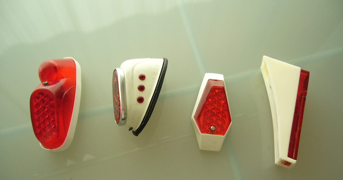

ununu - 18:17, 6.8.2014 » Voisin myydä nimellishintaan alta löytyvät Talmun heijastimet jos jollain on vielä tarvetta. Kunto hyvä, valkoisesta puuttuu toisen puolen heijastin, klikkaamalla kuvat isommiksi. Taka-Töölö/posti [http://i.imgur.com/XFCEM3am.jpg?1](http://i.imgur.com/XFCEM3a.jpg?1) [http://i.imgur.com/lQLe5B4m.jpg?1](http://i.imgur.com/lQLe5B4.jpg?1) [http://i.imgur.com/rmYmoJYm.jpg?1](http://i.imgur.com/rmYmoJY.jpg?1)
miten voi olla ettei kellään oo tarvetta näille, onko jopomiehet talvikomatoosissa ?
[i]
[/i]
…jos vm 68-69, niin siihenhän sopis toi uudempikin!?
