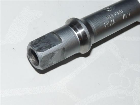

https://dl.dropbox.com/u/33080121/bilden/Kuva2052.jpg
kuvassa 7400 kampi JIS kantissa, 2mm uppoaa kiristyksessä
https://dl.dropbox.com/u/33080121/bilden/Kuva2053.jpg
kuvassa 7400 kampi ISO kantissa
mavic starfish näyttää ISO kantissa suht samalta kuin 7400 JIS kantissa

viistekeskustelun voisi ohjata tänne. Ylemmät akselit molemmat ISO, mutta ainakin omaan silmään sen verran eroa, etten kyllä heittämällä sanoisi kumpi on kumpi.
^ Oukei, tässä siis vielä tuonne toiseen lankaan postaamani kuva:
Toivoin arvauksia noista viisteistä koska oli vähän semmoista ilmaa että JISin ja ISOn tunnistaa silmällä tosta vaan kuulemma.
Lumikko tiesi kertoa että kuvassa on JIS, ISO, JIS.
Uskaltaaks joku muu yrittää?
Mä melkein veikkaisin noita kahta viimestä jissiks ja eka vois sit olla iso?
E: perustelen rivini sillä, että noissa kahdessa viimesessä profiili näyttää aivan jissiltä, ja ennenkaikkea profiilit näyttävät hyvin samanlaisilta vaikka hieman eripituisilta, joka ei sinänsä vaikuta kunhan ei ole liian pitkä
E2: puutteellinen rajaus sais asian näyttämään siltä että 1 ja 3 olisivat kasettikeskiön ei vetopuolen viisteitä kun keskiötä näyttäs näkyvän?
1.ISO
Arvaisin että ISO, JIS, JIS

No oikee rivi sit. Vaikka kuva onkin vähän huono niin rajaus oli kyllä hyvin tarkasti harkittu.
Vasemmalta
  1. JIS (Hope, titaani, 103 mm)
  2. JIS (Shimano UN-91, teräs, 107 mm)
  3. ISO (FSA Ultimax, titaani, 103 mm)
Väitän että ei tota kukaan olis voinu tietää. Kaikkein vähiten minä itse.
Mut oli mulla jopa pointti tässä. Se oli semmoinen, että viisteen ulkonäöstä ei voi päätellä yhtikäs mitään. Ainoo mikä määrittää JIS ja ISO -sovitusta on ton viisteosan paksuus eri kohdissa ja sitä ei voi silmällä nähdä perkele.
Ulkonäköön vaikuttavia muuttujia on liian paljon: kuinka pitkälle viiste jatkuu, kuinka paksu on itse akselin tyvi, miten ja millaisella kulmalla viiste päättyy, kuinka paljon reunoja on pyöristetty jne jne.
Kaikki valokuvat joita on internetissä JIS ja ISO -asioita käsittelevien artikkelien kuvituksena on mun mielestä enemmän tai vähemmän harhaanjohtavia.
Ainoo järkevä visuaalinen esitys aiheesta
jonka oon löytäny on tää:
Ton asian kun sisäistää niin ymmärtää että oikeesti on ihan vitun se ja sama miltä se viiste näyttää.
