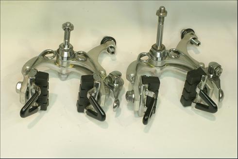

Tuossa takajarrussa on sellainen pitempi “akseli”, joka on tarkoitus kiristää tavallisella mutterilla. Itse pyörän rungossa taas sellainen ontto kiinnike, jonka sisään tulisi se piekkarin hylsyn mallinen kiristyspultti. Voinko kiinnittää siliti tuolla jarrulänkien normaalimutterilla vai täytyykö vaihtaa jarruun lyhyempi “akseli” ja kiinnittää sellaisella “hylsymäisellä” mutterilla?

Oiskohan ollu mulla Pösössä samankaltaiset kierteet jarruille rungossa (tuosta neloskuvasta näkyy nippanappa mistä on kyse) mutta nykyisin normipultilla/mutterilla kiinni eli niillä mitä jarrujen mukana tuli. Eipä sillä suurempaa merkitystä, kunhan länget pysyy sivuttaissuunnassa tiukkaan eli saat puristettua kiinni. Ja tietysti jos vaan kierteet riittää pultissa.

Rungossa itsessään ei ole kierteitä vaan sopiva kiinnike tällaiselle mutterille.

; mutta jarruissa on tällaiset tavalliset/“vanhanaikaiset”
Jarrujen “akseli” taas on niin pitkä että tuollaista ensimmäisen kuvan kaltaista ei saa tarpeeksi syvälle.
Kyllä tuo tuntuu ihan jämptisti siihen asettuvan tuolla normaalimutterimallillakin, mutta onko tässä joku jippo mitä en oo huomionu ja sen yhden kauniin kerran rivahtaa koko brakestay???
Tuskin tosta mitään kauheuksia seuraa, vaikka suoraan pulttaisikin. Korkeintaan jarru pääsee elämään brakestaysssa ja jarruakseli vääntyy. Mulla tosin oli yhdessä weinmannin takajarrun akselissa holkki, joka oli varmaan tarkotettu muuttamaan tollanen syvennetty reikä perienteiselle jarrulle sopivaks.
Jarrukiinnityksessä luotannen tuohon normaaliin pitkään akseliin ja normaalimutteriin.

Joo, Gitanen brakestay levenee keskikohdastaan ikään kuin kuutionmuotoiseksi. Sun pösössä on ilmeisesti vain koko matkaltaan pyöreätä putkea oleva brakestay ja tuolla piirtämälläsi osalla on saatu mutteria varten yksi tasainen sivu. Tällä Gitanen kuution muotoisella mötikällä brakestayssa on siis mahdollistettu kiinnitys sekä tuollaiselle uppoutuvalle "holkkimutterille" että normaalimutterille. Jarruproblem officially solved.
