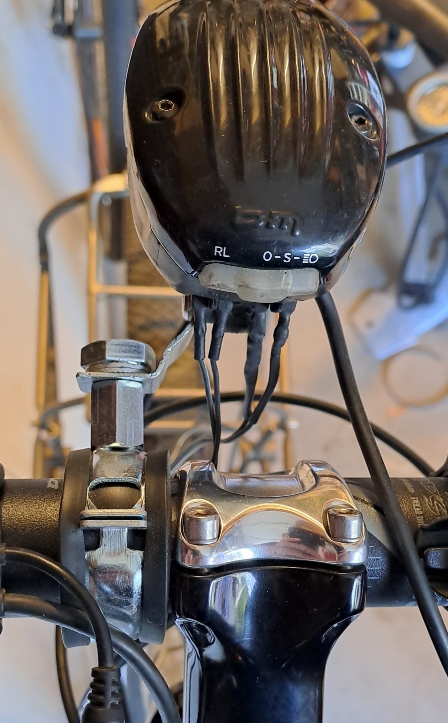

P-clampit sopii moneen kohteeseen. Samoin putkikiinnikkeestä on myös iloa. Viimeksi lampunpidikkeenä
Sopii myös takalokarin alakiinnitykseen, jos sellaista ei rungossa ole.
Edit. esim. Biltemasta Putkikiristimet - Biltema.fi
Kantsii seurata kuntoa. Mulla tommoinen liuska tärisytti itsensä poikki aika nopeasti, eikä ollu läheskään noin painava lamppu.
Hyvä huomio. Tämä oli nopea pikasiirto tankoon retkeä varten, kun etutarakka vaihtui retkeä varten.
