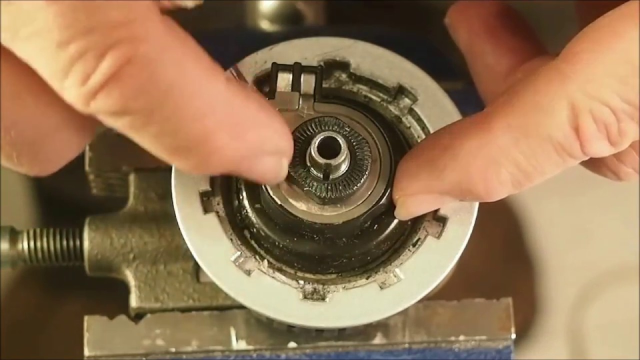

Otoskoko aika pieni, mutta molemmat ajossa olevat Shimanon irtokuuladynamot rullaa tyytyväisinä kelistä huolimatta, vuodesta toiseen. Molempiin on kerran laitettu uudet rasvat. Katotaan miten UR708 kestää kun 15mm akseli vie tilaa kuulilta.
Ootko ottanu Shimanot siis auki myös virtapuolelta, vai vain vasemmalta?
Muistaakseni toisen oon ottanut myös virtapuolelta auki. Kunhan on piuhan kanssa varovainen niin kaikki menee hyvin. Just tässä mietin, että avaanko uuden 708 molemmilta puolilta rasvausta varten ja päätin olla tekemättä sitä.
Vasemman puolen shimanon navoista saa avata takuun puitteissa oikeaa ei. Oikean avaaminen kuitenkin onnistuu kai suhteellisen helposti en ole kokeillut. Ainakaan se ei tässä videossa näytä liian vaikealta.
