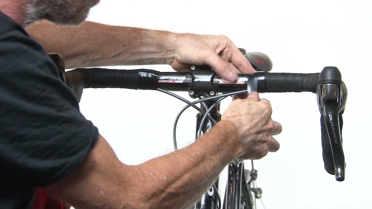

tankonauhan asennus:
i) älä asenna valkoista tankonauhaa
ii) kato asennus-youtube-pätkä
Asensin eilen ekan kerran tankonauhaa. Katsoin youtube-videon jälkikäteen.
Asensin tänään uudestaan.
Nauha meni hyvin mutta se “ylimääräinen” pala väärään paikkaan. En tajunnu laittaa jarrukahvan kiinnityksen kohdalle.

edellisen sivun videoon sen verran, että kyseessä on kuitutanko, jonka kanssa suositaan expanderitulppia. näin ollen teippaaja ei jätä ylimääräistä, tangon päiden yli ulottuvaa teippiosiota, joka perinteisesti tungetaan tangon sisään tulpan kanssa.
