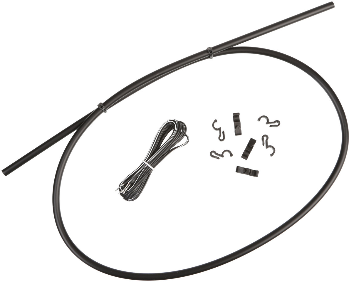

kellään kokemuksia tästä tuotteesta?
eiks kaikki käytä jo pelagon lokareita? niihin voi hakee pelagiolta tämmöset peltilipareet kaapelin vientiä varten. sopivat muihinkin metallilokareihin, joissa on tollanen käännetty reuna.
