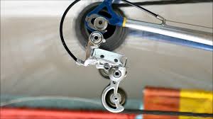

http://cyclespeugeot.web.fc2.com/reminiscence/kofu.htm
Kofu / Kenko, 1968
Näyttäis äkkiseltään aika kätevältä ja elegantilta ratkaisulta. Oiskohan moista mahdollista askarrella itse, siis modata vanhan mallisen jarrukahvan kylkeen peukku- tai runkovaihtaja?
Nätti viritys, erillisenähän noita ainakin Paul ja Rivendell kyhäilee. Mulla on ATB:ssä etuvaihtaja vähän samantyylisellä kitkavivulla ja toimii kyllä kuin unelma. Vähän ehkä epäintuitiivisen tuntuinen toi vivun asento tossa kuvassa, toki voin olla väärässä ja käytännössä vois toimia hyvinkin.
Johonkin olemassaolevaan kahvaan tartteis vivulle tapin ja jonkunlaisen stopparin, äkkiseltään tuntuu vähän haastavalta hommalta etenkin kun monesti noi retrokahvat on aika huteria.
Kaipa sitä vois tilata ceewaylta kitkavivun kiinnitystappeja, ajaa kierteet läpi asti ja laittaa sen takakautta pultilla pystyyn mihin nyt sattuu huvittamaan. Alle pätkä kulmarautaa johon vaijerinkuoren stoppari säätömuttereineen niin eiks se olis siinä
