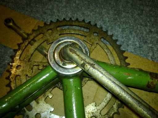

Pari kysymystä wanhasta pyörästä.
Ekana, miten tämän saa auki?

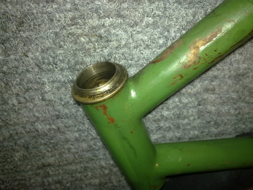

Toisena millä tämän ohjainlaakerin “kupin” (?) saa irti? Tarvitaanko tähän se työkalu jota paukautetaan vasaralla? Mikä sen nimi on? Toinen puoli lähti irti itsestään.

Vaan eipä tainnut auttaa. Se on fauber-keskiö. Sen avaamiseen, samoin kuin noiden ohjainlaakerin koolien irroittamiseen tarvit piikin ja vasaran. Nyt en jaksa ruveta miettimään kumpaan suuntaan kierteet noissa faubereissa oli, mutta ohjainlaakerin koolit voit paukutella irti. Siellä ei oo kierteitä.
