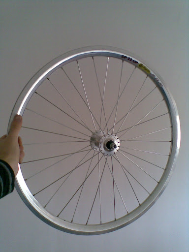

onko jussi kasaamassa kiekkoa?
Kasasin jo ja lookin' good:
→ FAIL!
…nimittäin kun sain himmelin kasaan ja pinnat kiristettyä kierteiden loppuun niin eihän ne vielä olleet tiukat. Mittailin sitten uudelleen käsipelillä ja tarkastin että mun alkuperäiset mitat todellakin olivat oikeat. No, sitten syötin samat mitat tohon UBIn kalkylaattoriin ja kas, sain tulokseksi 4mm lyhyemmän luvun joka varmastikin nyt sitten lienee se oikea. Näin täällä.
Mulla oli DT:n laskurin kanssa päinvastainen ongelma, masiina ilmoitti liian lyhyet pinnat. mulla oli ongelmana se, että dt haluaa tietää etäisyyden akselin keskeltä pinnanreiän ulkoreunaan, kun muut yleensä haluaa laipan halkaisijan pinnanreiästä vastapäiseen.

pahus - 1 week ago » Mulla oli DT:n laskurin kanssa päinvastainen ongelma, masiina ilmoitti liian lyhyet pinnat. mulla oli ongelmana se, että dt haluaa tietää etäisyyden akselin keskeltä pinnanreiän ulkoreunaan, kun muut yleensä haluaa laipan halkaisijan pinnanreiästä vastapäiseen.
Ei kai. Ainakin helppi sanoo: "The flange diameter describes the distance of the individual spoke holes; measured from center to center." Lisäksi esim. ottamalla valikosta Shimano XT 6-pulttinavan saa PCD:ksi 61mm joka on kyllä halkaisija, ei säde.
Liian lyhyet pinnat saa DT:n laskurilla jos siihen laittaa ERD:ksi esim. Mavicin ilmoittaman mitan, joka on mitattu siitä kohdasta missä nippeli osuu vanteen holkkiin, eli nippelin “olkapäästä”. DT haluaa mitan joka otettu nippelin päästä, eli neljä viis milliä enemmän.
