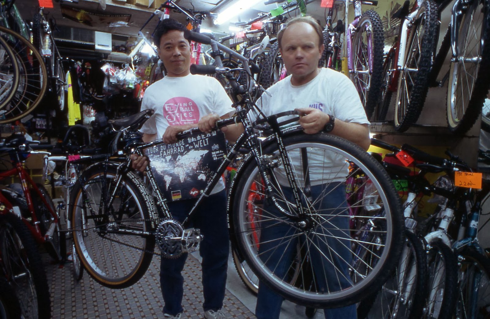

Koitin kaivaa netistä kunnon lähikuvaa pyörästä, jolla Heinz Stücke kiersi ympäri maailmaa yli 50 vuotta. Siinä oli enemmän kolmannen maailman kyläseppien korjauksia kuin alkuperäistä hitsi/juotossaumaa :sweat_smile:
