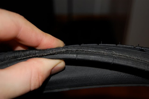

Tällä tavalla petti talven ajettu Randonneur:
Loppuviikosta alkoi ajotuntumassa tuntumaan pientä tutinaa paikoitelleen ja luulin et takakumi on tyhjentynyt vähän, mut ihan kovalta tuntui. Seuraavaksi epäilin, et kiekko on vinossa, mut ei se sekään ollut. Sit ilmeni et kumi on revennyt ulkolaidasta ihan tyvestään.
Maksimipaineeksi annetaan 6 baria, mut olen kyllä laittanut vähän päälle, mutta välillä on ajettu alhaisemmillakin. Toisaalta päällä kulkee aika iso massa, joten eiköhän yhtälö ole valmis. Ja ulkosäilytyksessä tietysti…
Silti taitaa mennä uutta Randonneuria edelleen alle.

Kuten alla olevasta kuvasta näkyy, ei tuo kumi hirveästi ole ehtinyt kulumaan. Odotin ajavani sillä koko kesän tai jälleen ensi syksystä seuraavaan kevääseen.
Fiksuilijan valinta on sitä ihan pakkauksenkin mukaan, näemmä. Isoilla kundeilla toi takanakin yllättävä hajoaminen ei ole mitenkään erityisen harvinaista. Mutta yllättävän vähällä ajolla toi silti on mennyt. Mä melkein viskaisin kumin valmistajalle takaisin.

Katselin tuossa vielä eturenkaan Randoa ja varsin pitkälti 50% mitalta oli kyljet alustavasti halki. Mut näyttäis olevan maailmallakin The Rengasvalinta:
