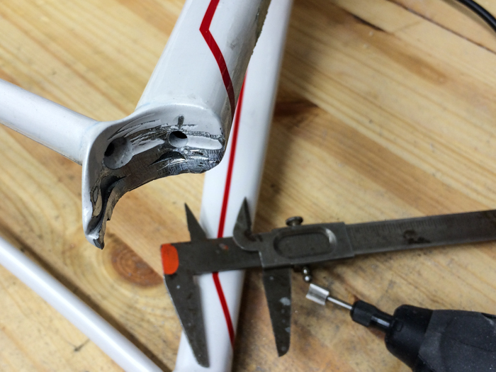

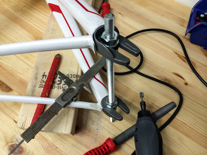

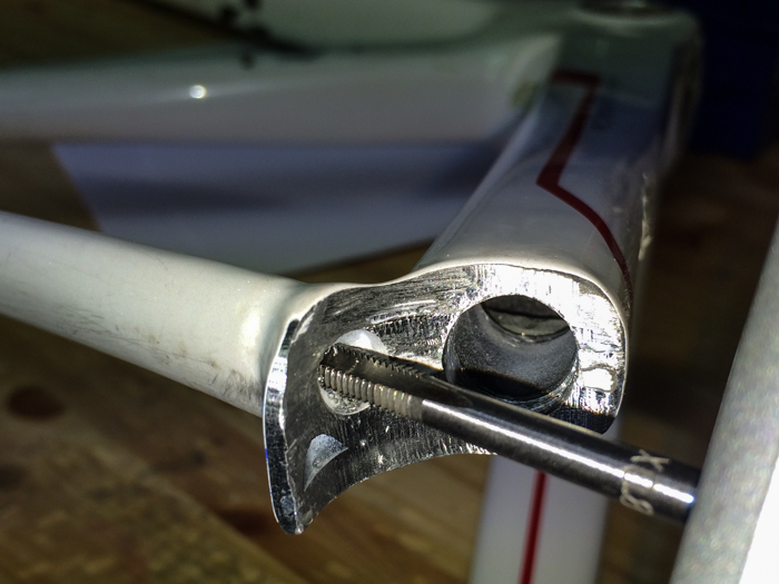

Alaputkiin on nyt avattu 14mm:n reiät uusiin hahloihin tulevalle plugille. Kuvassa näkyy hyvin alkuperäinen putken sisällä oleva alumiiniplugi jonka sisään uusi siis liimataan ja lukitaan vielä ruuvilla. Yläputkiin tein M5 kierteet joihin uudet hahlot tulee kiinni ihan ruuvilla. Jätin alkuperäisen alumiinisillan paikalleen tuomaan edes vähän lisää jäykkyyttä. Silta on kivasti ympyrän kaari, ja uusiin hahloihin siis tulee vastaava kaari josta viritys kiinnitetään runkoon.
Tuossa näkyy vähän miten se kaari suunnilleen menee, mutta lopullinen viilailu tehdään sitten kun hahlot on kädessä.
Pikkuhiljaa tämä tästä. Vissiin.

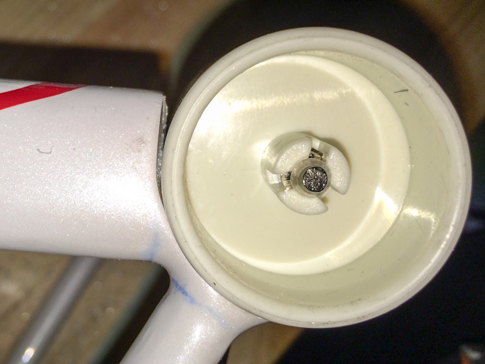

Päädyin siis Metallimiehen suosituksesta hommaamaan valmiit Surlyn hahlot joista kyllä syntyy tähän ihan kelpo viritys. Tänään aloin muotoilla runkoa sopivaan viisteeseen jonka jälkeen hitsataan plugit ja sitten laminoidaan. Pitää vaan välillä piipahtaa taas idän ihmemaassa joten etenee kun etenee.

^Toi tulee - ja sen pitää - vielä istumaan paremmin kun jaksaa vaan villailla. Sitten hitsataan hahloihin plugit jotka laminoidaan alaputkien sisään. Mutta kasaus tosiaan silleen että palleroita väliin ja kiinni, mutta kyllä isoimman kuorman kantaa tuo alaputken plugi. En tiedä vielä tuleeko jotain kuituakin noiden hahlojen ympäri. Voi olla vaikea saada siisti.
