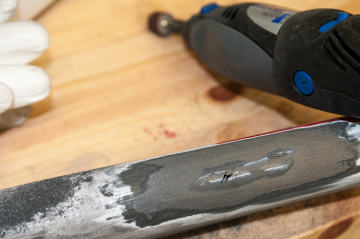

Muistin eilen jopa punnita rungon ennekuin kävin isommin käsiksi
Tuossa siis roikkuu pelkkä runko josta jo poistettu turhat korvakkeet sun muut.
Ja sitten Dremeli laulamaan. Meni yhdestä kohtaa vähän puhki.
Käsihionnan jälkeen näkyy että on se kiinamies saanut tuohon reilun millin paksuiseen putkeen aika monta kerrosta kuitua puristettua
Koetan viikolla keretä hakemaan kangasta niin saan tuon taas umpeen. Lopullinen hionta sitten just ennen laminointia kun tiedän montaako kerrosta tuohon alan läträämään. Veikkaan että kotikonstein menee ehkä 5 ilman että jää kovasti hiottavaa.
Ite hioisin maalit vieläki isommalta alalta jotta saa kangasta levitettyä enemmä, oot sen verta ohentanu tuota kumminki
e: missäspäin pyörää tää crakki oli, näenkö keskiömuhvin?
Joo, siis tosiaan tarkoitus on vielä viistää lisää. Tänään loppui aika kesken. Ei tuohon oikeaoppista viistettä saa millään, mutta aina enempi tietty parempi.
Edit: Näet emäputken. Halkeama siis vaakaputkessa noin about kello yhden tienoilla.

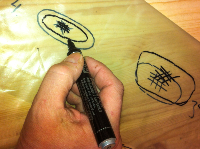

Ensin piirrellään isoin kangaspala muoville ja sitten sen mukaan loput Sopivaan™ kokoon.
Laitoin noita kuteita vähän eri kulmiin kun ei oikein ole käryä miten tuossa rasitukset menee. Kuidun suunnat on piirretty malleihin että tulee asemoitua oikein.

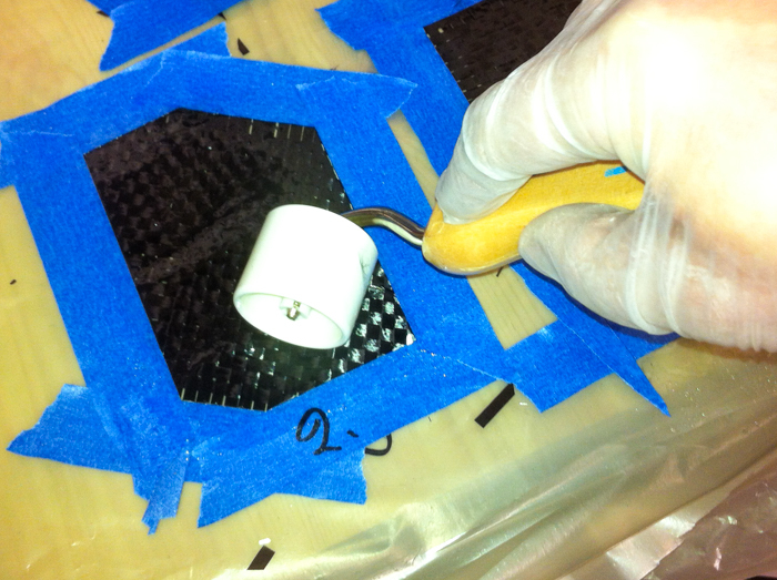

Hartsin saa kankaaseen kivasti kun ensin töpöttää pensselillä, sitten puristaa Biltsun rajaustelan varrella ilman telaa ja lopuksi kaapii ylimääräiset pois kumilastalla. Kangaspalat on teipattu alustaan etteivät rispaannu kovakouraisessa käsittelyssä.
Hartsatut ja muotoon leikatut palat siirretään paikkauskohtaan muovin päällä

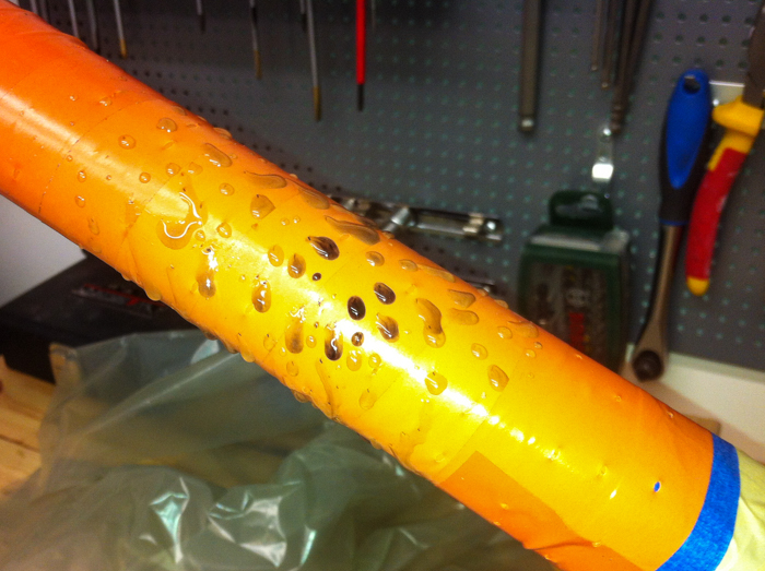

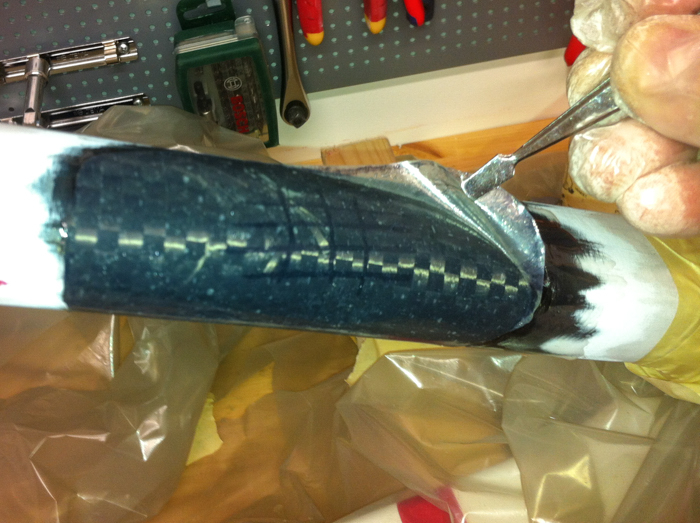

Kun kaikki halutut palat ovat paikallaan, puristetaan koko kakku tiukasti pakettiin. Prot käyttää alipainetta, mä käytin raksalta ylijäänyttä vinyyliteippiä johon on pistelty reikiä että ylimääräinen hartsi pääsee ulos. Ei tullut paljoa. Laitoin kyllä väliin irroituskankaankin, ettei tässä nyt ihan ghettomeiningillä olla liikenteessä kuitenkaan.
Tähän cliffhangeriin jätän tämän tällä kertaa. Ehkä semmoinen juonipaljastus kuitenkin, että vaikuttaa siltä että putki antoi puristaessa hieman periksi ohuimmasta kohtaa, joten pitänee vielä laminoida pari palaa lisää. Nyt tuossa on viisi kerrosta 90 g kangasta. Olin itse asiassa suunnitellut virittäväni wanhasta sisurista pumppaamalla tuen tuonne putken sisälle, mutta arvelin ettei sitä tarvittaisi. Olisi tarvittu.
Huomenna nähdään miten äijän kävi.
