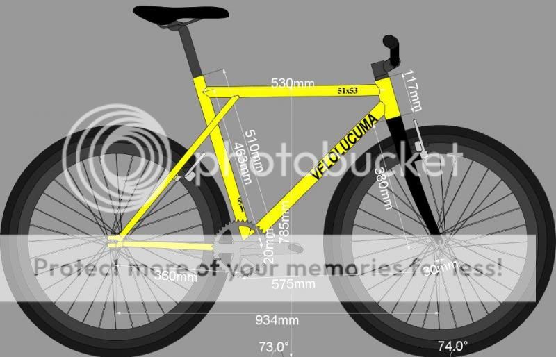

Danielin kanssa tossa vähän juttelin tänään pyörien ominaisuuksista ja mietin jos ysärimaasturista modais sopivamman eli vähän tiukemman. Kellään iskeä geoa/kulmia pöytään kivoista pyöristä? Tota.
http://www.enciclika.com/blog/wp-content/uploads/2011/11/hija-de-la-coneja-specs-and-sizes1.jpg
Pololoco:
M-kokosen polo clubin mitat näyttäis olevan seuraavat:
Seat tube: 480 mm
Top tube: 573 mm
BB height: 289.5 mm
Head tube angle: 73°
Seat tube angle: 73°
Max powerin, tai vastaavan geot kiinnostaa, mielekiltä sellainen tilaukseen.
