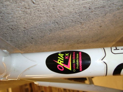

Ilman sen kummempaa tietämystä entisten ja tämän päivän CrMo-terästen lujuusominaisuuksien eroista, en ainakaan ole saanut omaa Columbuksen Life-sarjasta tehtyä runkoa mutkille tai juotossaumoja repeämään kolmen kesän ajoilla.
Vaikkakin joskus ylämäkeen putkelta runtatessa pelko hiipii persuksiin :slight_smile:
Painoakin on ollut >100kg, no fillarin avulla se on saatu <100kg lukemiin.
