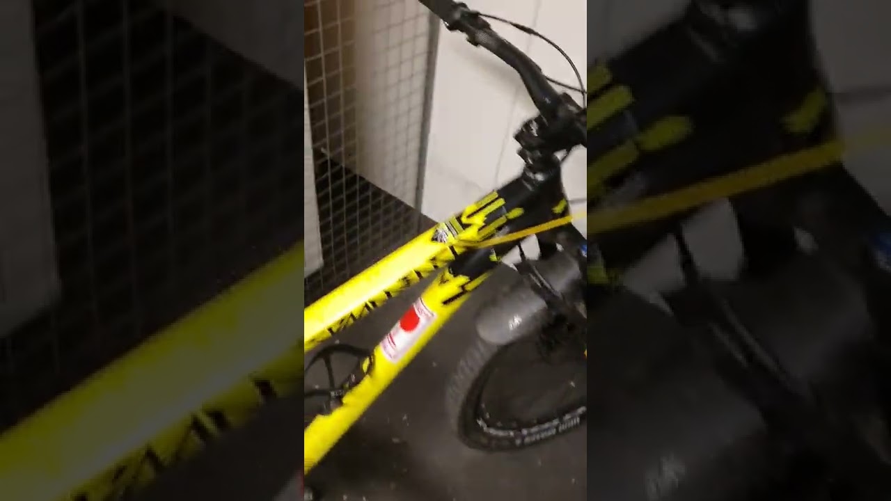

Tällaiset tangon pidennykset tuli askarreltua 25mm paksusta pyörötangosta. Inspiraationa oli controltechin terminatorit. Näistä tuli 33mm pitkät ja kilkkeet hankittu tangonpäätulpista. Ens kerralla vois porata sisuksen auki vähän isommalla terällä, kun ei ton seinämän tarvi olla 5mm paksu.
Nyt on hyvällä 16deg sweepillä oleva vanha 600mm tanko kivemman pituinen.

Piti saada polkemissensoria varten magneettikehä pyörimään maantiekampien mukana. Tän ulkokehälle tulee ne magneetit ja reikä on 24-millinen, laitetaan spiderin ja laakerikupin väliin.
Materiaalina alumiinilevy, jonka leikkelin alkuun suunnilleen pyöreäksi ja porasin reiän keskelle, sitte sorviin kiinni.

Näille liipaisimille yltää XL-pituisen kouran peukalolla tosi mainiosti.
Reikänauhaa kiskoo ohjaustangon lyhennysylijäämän sisään custom-sorvattu tynnyrimutteri. Kiristyspultin sujahtamista tangon sisään estävä isompi prikka on sorvattu tangon ulkohalkaisijaan sopivaksi, jotta liipaisimen saa irti tai kiinni purkamatta koko paskaa. Sorvasin prikkaan kans pienen olakkeen, jotta se pysyy keskellä.
