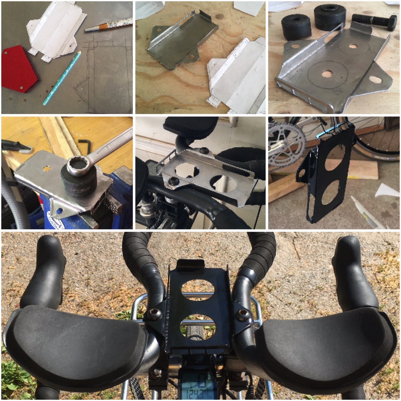

Tällaista tällä kertaa, ipuhelimem aerokotelo. Kännyn kanssa suunnistamisessa eniten nyppii se, että känny on aina jossakin pussissa tai taskussa eikä esim. näppärästi näppäiltävänä. Jonkinlainen sade/hikitippasuoja tuohon vielä pitää askarrella, muovia voi kuulemma laminoida silitysraudalla ja minigrippejä hitsata juotoskolvilla.
Ei kuvaa puhelimen kanssa, koska kuvat on otettu puhelimella.
Kunnon peltitöitä, tykkään.
asb - 13:48, 8.6.2019 » ^Pätevää! Oma "flat pack" versio. https://i.imgur.com/MaZ7bCi.jpg
Oli hyvä, eli puoliso halus oman myös. Tuli parempi. https://i.imgur.com/75Myxxy.jpg
Nuo ruuvit pitää vielä vaihtaa. Oli ainoat M4:t mitä talosta löytyi. Seuraavaksi juottohommat sitten varmaan.

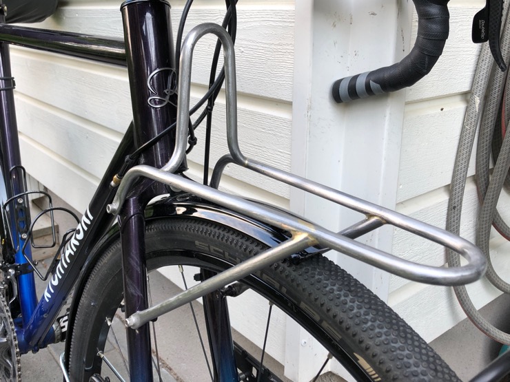

En tykännyt mistään markkinoilla olevista laukunkannattimista, joten tein itse.
Seuraavassa jo piirretyssä versiossa on yhdistetty etutarakka ja lampun kiinnike, sekä mahdollisuus ripustaa laukut alas kuten tässä, tai hieman ylemmäs jotta eivät osu kiviin poluilla ajaessa.
^hyvältä näyttää. Mitenkäs tässä mallissa nyt sitten nuo kiinnityksiin kohdistuvat voimat kun teline tavallaan aukeaa tuonne taakse ja näin painopiste kauemmaksi alhaalla olevaa kiinnityspistettä?
En ole insinööri, mutta pysähdyin pohtimaan
Edit. Eli tätä (sorry käppänen kuva)
En ymmärtänyt mitä meinasit, mutta laukku suunilleen samassa kohdassa kuin tubus tarassa kun laukku on niin takana kuin tara antaa laittaa. Ja eri puolet yhdistävä silta on tässä nätisti takapuolella ja paljon lyhyempi, eli jäykempi kuin tarassa.
Hiilikuituhaarukkaa pelkään ihan vitusti, ja joku teräshaarukan tekijä voisi ottaa yhteyttä kiitos.
Edit: selventävä piirros tuli. Juu ehkä jotenkin huonompi, mutta haluan laukun selkeästi navan takapuolelle. Teräs kyllä kestää kuten pitääkin, hiilikuitu räjähtää ja sitten saan uuden naaman tai kuolen.
