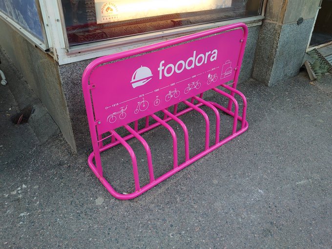

Reiluuden nimissä sanottava, että näkemissäni on ollut jatkopalat tuon kyltin alla ja jotkin pyörät on mahdollista laittaa telineeseen. Esim. Rasketin kanssa ei onnistu sittenkään. Hyvää jatkumoa sille alkuajan kampanjalle, kun lukottivat pinkkejä romupyöriä telineisiin. (kuva mkpaa:n twitteristä)
