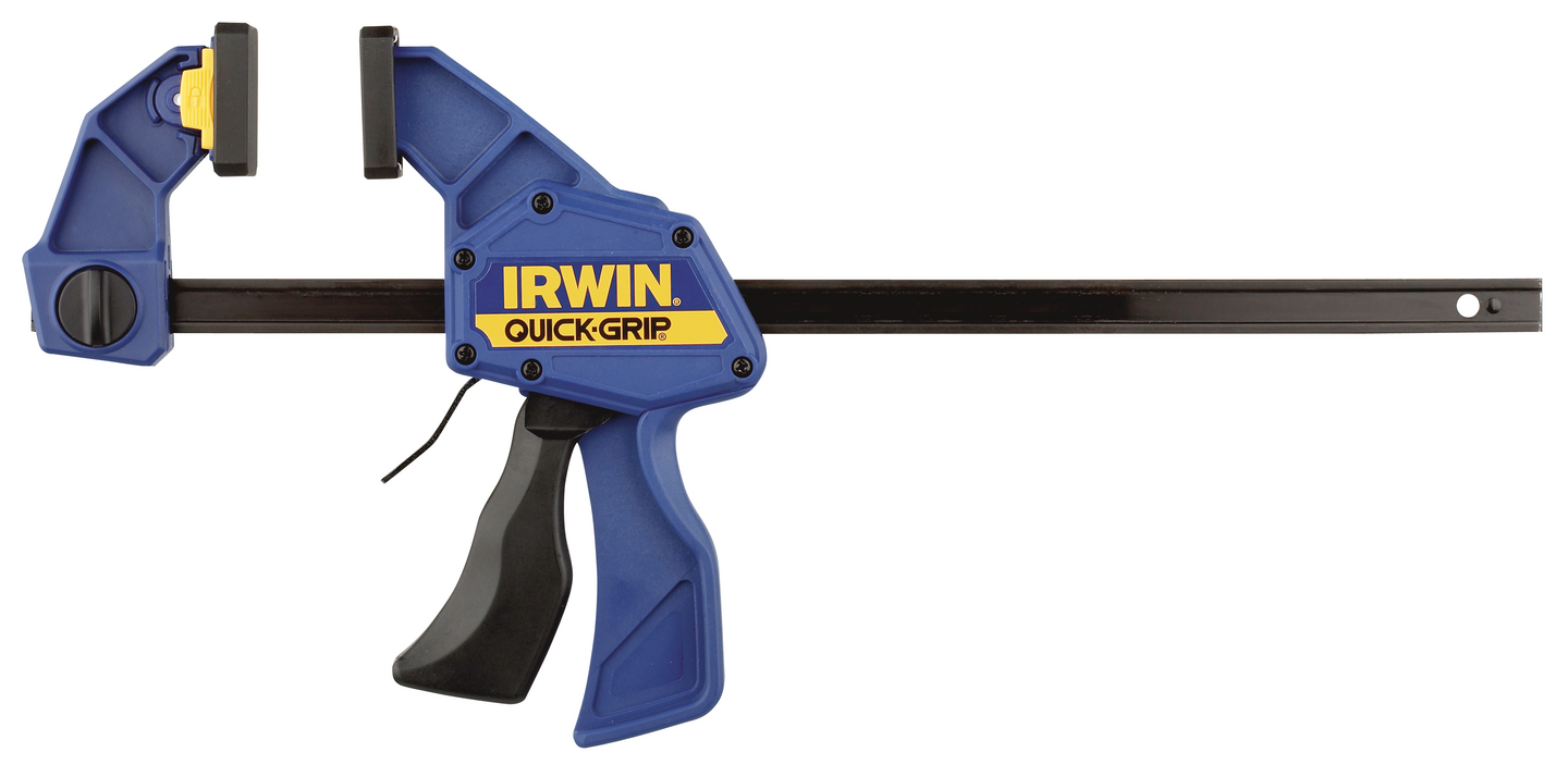

Jarrujen säätämiseen tää on paras apuväline:
Tällä jarrulänget saa kivasti pinnojen välistä puristettua sopivaan esikireyteen, sit vaa vaijerit tiukoille ja säätöruuvilla loput.

Tuollainen quick grip vaikuttaa kivalta. Tein asian niin, että kun noissa mun Mafaceissa sen välivaijerin sai vaan “Nostettua” pois toisesta päästä. Nostin välivaijerin irti, ja kokeilin säätää jarruvaijerin pituutta, ja laitoin välivaijerin takaisin kiinni. Edessä säätö oli nopea homma, kun hommasin eteen dia-compen pikalinkkusäätöruuvipidikkeen jarruvaijerille, sillä sai karkean säädön jälkeen nopeasti tehtyä hienosäädön. Taakse ei ole mitään sellaista vielä, mutta ainakin säätöruuvi pitää saada.

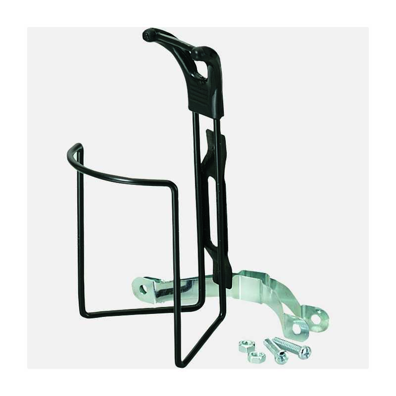

Oman lisämurheensa aiheuttaa juomapullotelineiden puute, niitä tällä hetkellä on 0kpl, ja tilaa on nollalle telineelle lisää. DMR Hinged clampeilla saisi pari telinettä, niitä mulla on Nishikissäkin: DMR Hinged Clamp | Merlin Cycles
Mutta minne pumpun sitten siirtää, jos satulaputkeen laittaa yhden? Pitäis varmaan sitten uus pumppukin hommata, ja meh. Möh. Alaputkessa on taas se ongelma, että takavaihtajan vaijeri menee sen vierestä. Clampin sarana tai pulttipuoli haluaisi jakaa tilaa vaijerin kanssa, jos juomapullotelineen haluaa suoraan. Jos taas juomapuollotelineen laittaa vinoon, niin sitten varmaan polkeminen on hankalaa.
Onkohan sitä jotain muita juomapullotelineclamppeja olemassa, joiden sarana- tai pulttiosa ei halua jakaa samaa tilaa vaihdevaijerin kanssa. Ymmärrän nyt entistä paremmin, miksi jengi tykkää siitä, että pyörissä vaijerit menee putkien sisällä, miksi kaikenlaisia kiinnikkeitä on joka paikassa jne. Harmi kun Pelago Stavanger on ihan perkeleen ruma runko, muuten sellainen kiinnostaisi kyllä.

Bilteman telineitä olen omissa Peugeoteissani käyttänyt ihan hyvällä menestyksellä:
