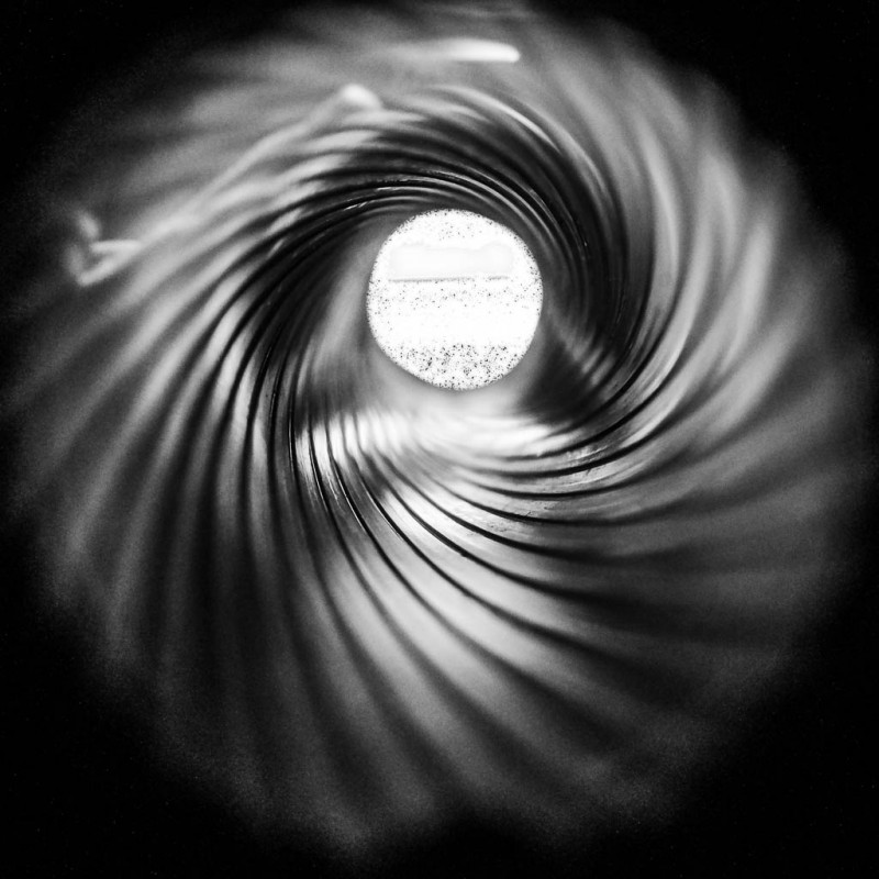

Joo näin ajattelinkin että maalaus saa jäädä ja jos kiinnostus vielä herää niin sitten puran uudelleen. Kiekot pitää rihlata uudelleen mutta ajattelin laittaa ne kyllä ensiksi kiinni. Rihlauksen saa hoitaa ammattilaiset. Veivit jää myös.
Rihlaus:
Rihtaus:
Konsta - 17:47, 9.3.2018 » Rihlaus: https://3.bp.blogspot.com/-dI5T69TloMI/Wfl6BjvnoVI/AAAAAAAAJXc/tJEvzvwqiWk0-UigikSANVWy_i8oeVVJQCLcBGAs/s1600/barrel%2Bgrooves.jpg Rihtaus: http://www.bikefixer.fi/uploads/5/8/8/7/58875115/3310439_orig.jpg
Haha totta :D lähes sama sana mutta merkitys hieman eri, kiitos korjauksesta :D
Ollipy - 17:56, 9.3.2018 » Haha totta :D lähes sama sana mutta merkitys hieman eri, kiitos korjauksesta :D
