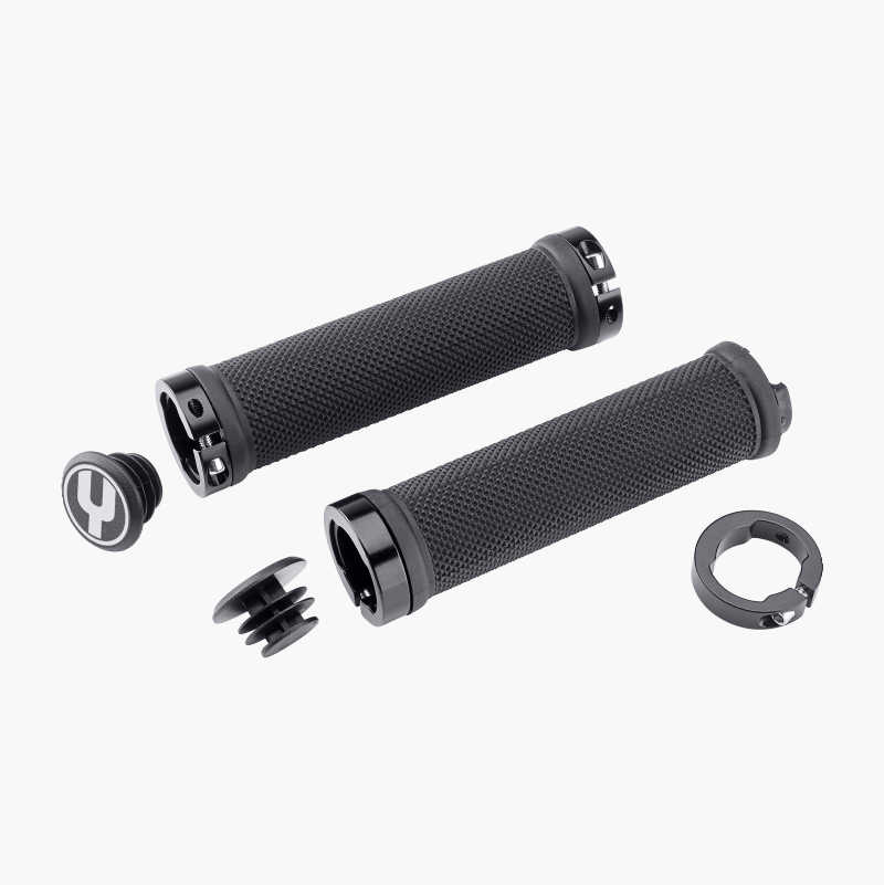

Sori skid en Odeista tiiä mut muille niin kävin Biltsussa tänään ja huomasin et sinne on tullu lukkogrippejä valikoimiin. Erittäin samanoloiset kuin joskus viis vuotta sitten Wigglestä ostamani Brand-X merkkiset. Hintaa huimat 4,90 joten heitin pari paria ostoskoriin testiin.
Jos nää on samaa kumia/muovia/whatevs kuin Brand Xät niin voi olla aavistuksen kovat ja terävät jos ajaa ilman hanskoja, talvella ei tietty mitään väliä.
Toivon mukaan osoittautuu lähikaupan luottokamppeeks ku Hermaanoilla on taipumus mennä tosi muhjusiks ja iljettäviksi.
