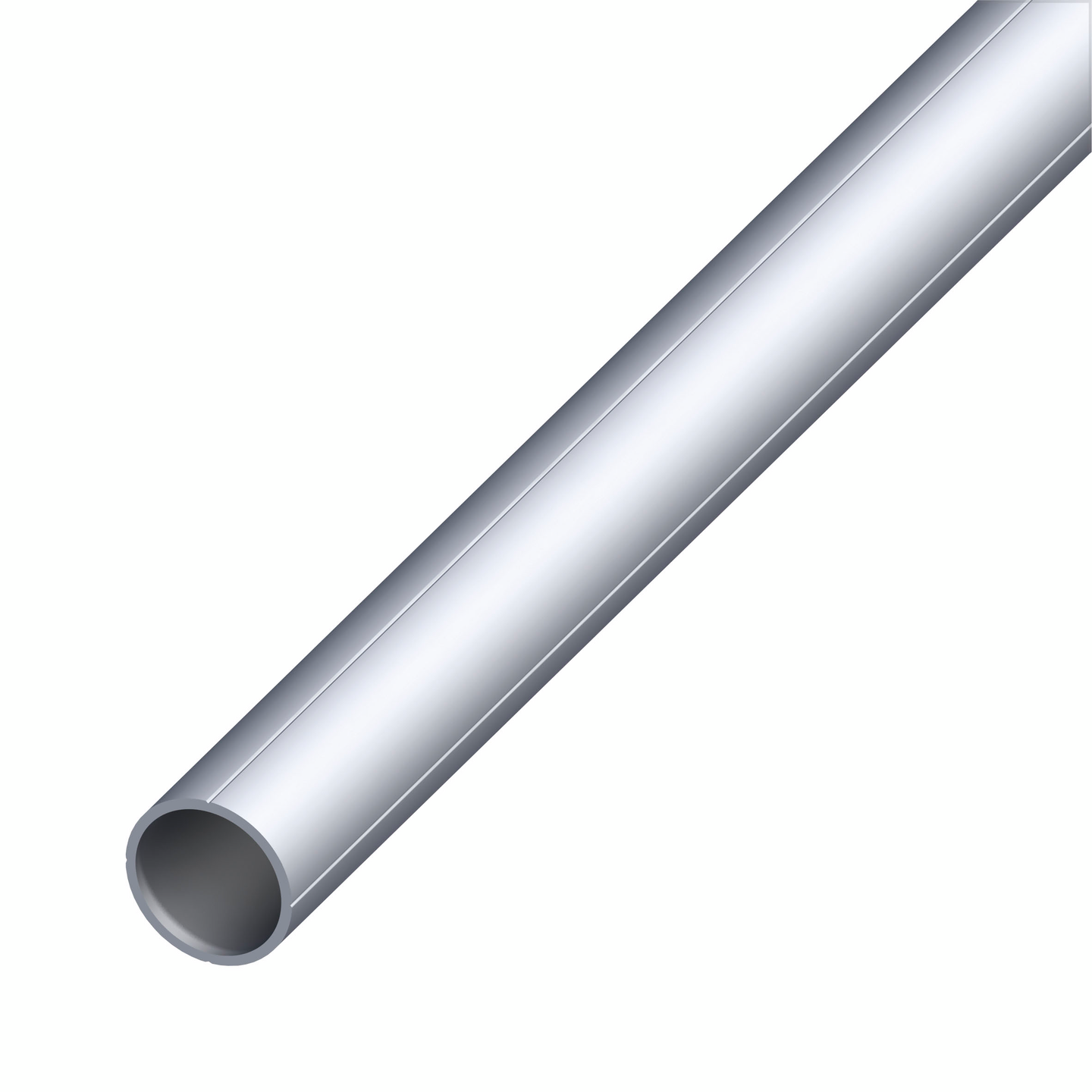

Rene Hersen aisat taitaa olla onttoja ja tuntien Heinen himon painonpudotukseen luulisin kevyttä käytettävyyttä löytyvän myös sieltä suunnalta?
aivan varmasti, jos on valmis investoimaan satasia kurakaariin

Niitähän on tainnu olla ainakin paria versiota. Näissä mulla oli mielestäni alumiiniset aisat, katkaseminenkin onnistui pihdeillä.
Alunperin oli 5mm alu aisat.
Ehkä 2015 siirryttiin 4mm rosteriaisoihin.
Mä käytän mieluiten 5mm alu aisoja, koska:
a) 5mm p-klampit toimii paremmin kuin 4mm p-klampit. Kun aisassa on isompi halkaisija, klamppi puristuu paremmin sen ympärille.
b) alumiinisia aisoja on mukavampi leikata ja taivutella.
Uusissa leveämmissa lokareissa saattaa olla nykyään 5mm rosteriset aisat, jonka pitäisi ainakin helpottaa siihen ongelmaan että 4mm aisat luisui p-klampeista irti, eikä aina kiristyny kunnolla.
