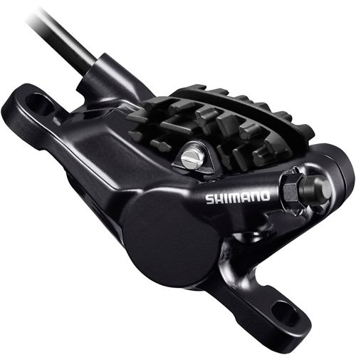

Nykysissä nestemaantiejarruissakin letku on silleen ettei voi kääntää, pitäs tehdä letkulla vaan isompi kaari jos se kiinnitys ois noin.

Eikö se nyt olisi vaan helpompaa hommata ne oikeat eli hydrauliset jarrut? Kuolemanvaarallista ajaa jollain matalan modulaatiokyvyn rimpulajarruilla. Toki jossain lepsussa kauppapyörässä voisi toimia mutta muuten ei.
