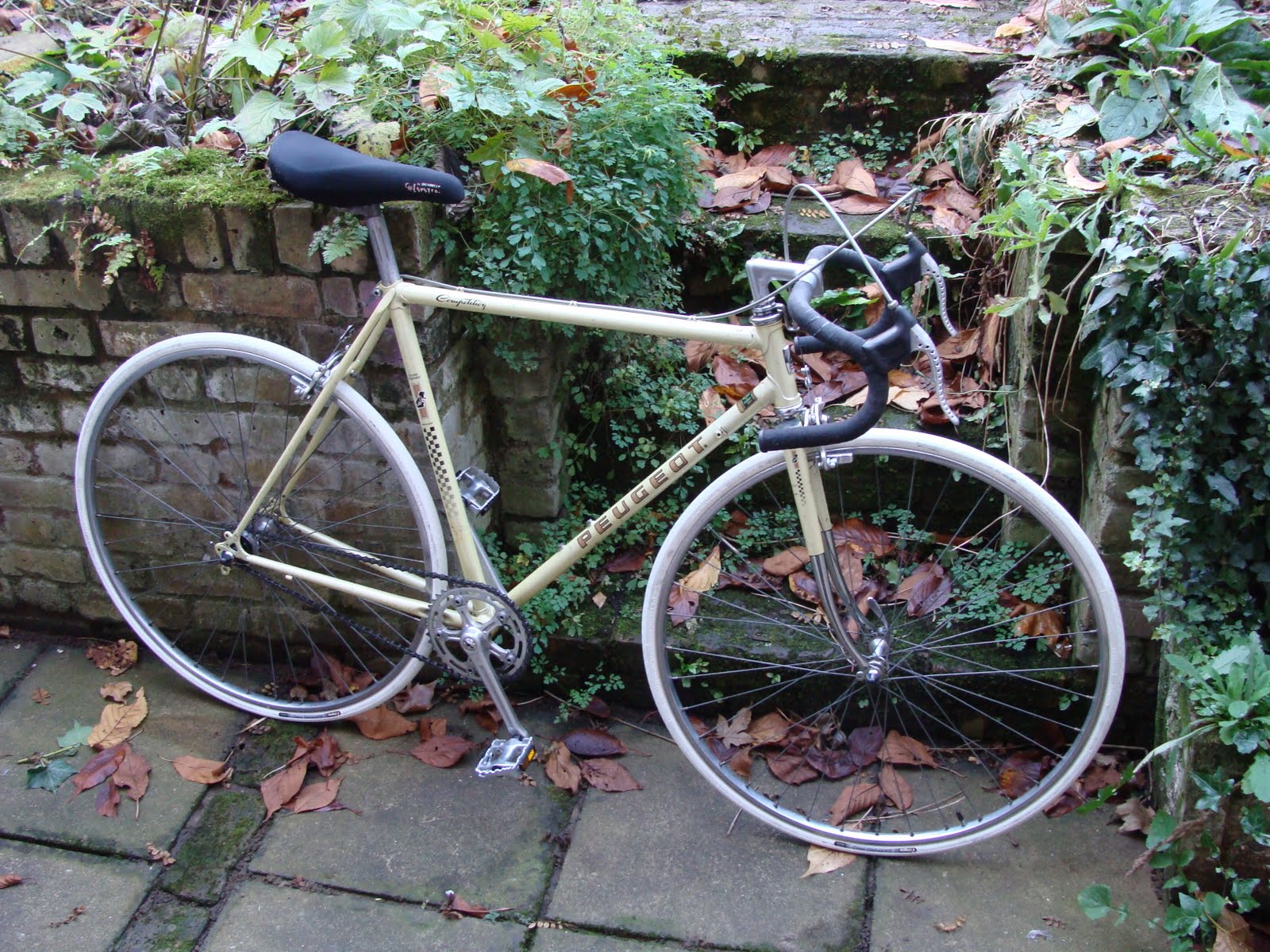

Ensikonversio Nishiki Arrow Speed -89 fix/free. Etsi kuvasta viisi virhettä… :wink:
http://i220.photobucket.com/albums/dd236/jsalmika/fillarit/Nishiki%20Arrow%20Speed/P1060062_zps41def3df.jpg
Tuommoisen laitoin ajokelpoiseksi. Satula on vielä alhaalla, koska tolppa on jumissa.

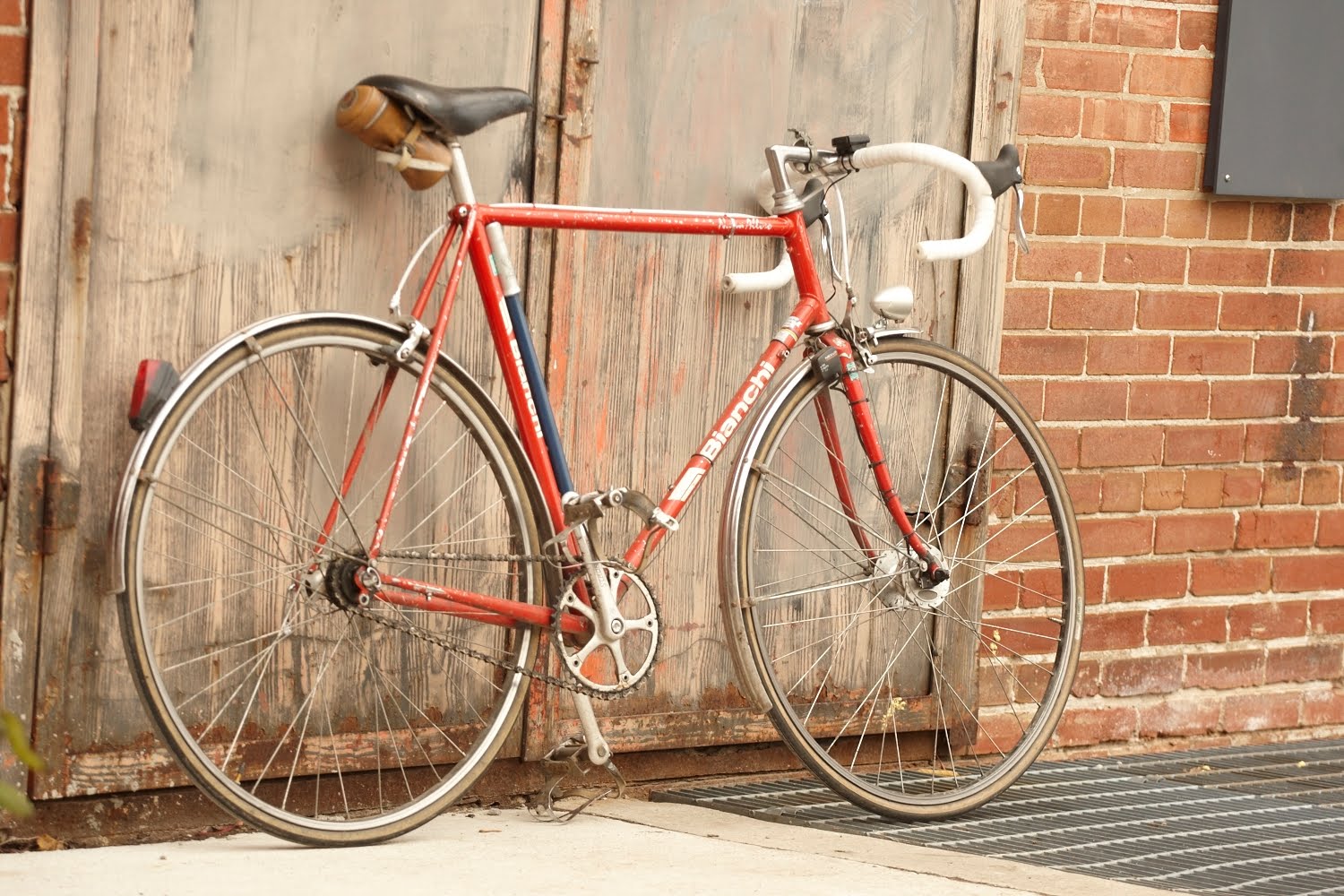

http://farm9.staticflickr.com/8252/8535372305_be7fa1eca0_c.jpg
Eturatas on Sheldon-tyylillä asennettu. Matalalla olevan satulan takia en vielä kommentoi pyöritystuntumaa isosti, mutta orastava fiilis on, että jalkojen suunnanmuutoksen (ylös-alas) hidastus toimii.
