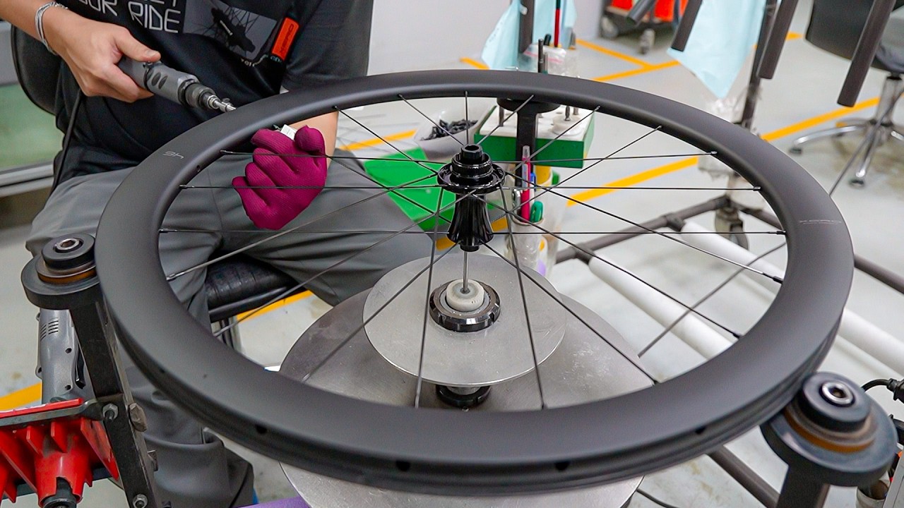

Osastoa ”sun muut hässäkät” eli teollisuus(automaatio)pr0n0a, craboniittivanteen leipominen jäi vähän viitteelliseksi, mutta kyllähän tuossa muuten työvaiheet aika hyvin käyvät selviksi:
