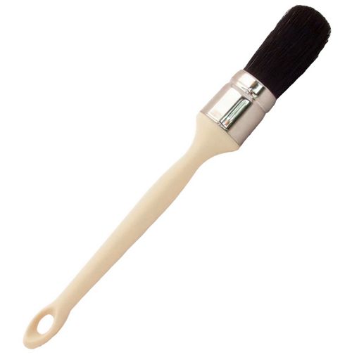

Biohajoava liukaste, ja joku sitruspohjainen de-greaser. Miksi näin? Koska väitän että moni pesee jossain nurtsilla / ei-rasvakaivosessa paikassa.
http://www.homedepot.com/catalog/productImages/400/cd/cd6771ce-868a-4875-9d47-44463c746c99_400.jpg
