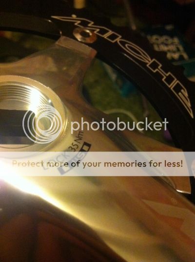

ongelma: michen primato advanced kammet joissa pultin vieressä teksti JIS. voiko ne valmistaa eri viisteillä noita kampia vai mitä ihmettä?
minkä keskiön mä nyt uskallan laittaa tohon ja onko kenelläkään muulla ollu tota tekstiä? googlellakaan löytyy tosi vähän aiheesta.
http://www.miche.it/en/catalogo/catalogo-miche/guarniture/guarnitura-primato-advanced-pista
tuolla olevasa kuvassa myös JIS mutta teksti sanoo ISO. Ite laittaisin ISOn
Jis viisteellä ovat (kuin ilmeisesti kaikki muutkin miche advancedit) ja laitettu luultavasti sen takia, että muistaa jälleenmyydessä mitkä viisteet kammessa on. Älä siis huoli, mikä tahansa jis viisteelle sopiva keskiö käy ja ilmeisesti 42mm ketjulinja tulee 107mm keskiöllä (?)
-Taina
